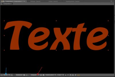

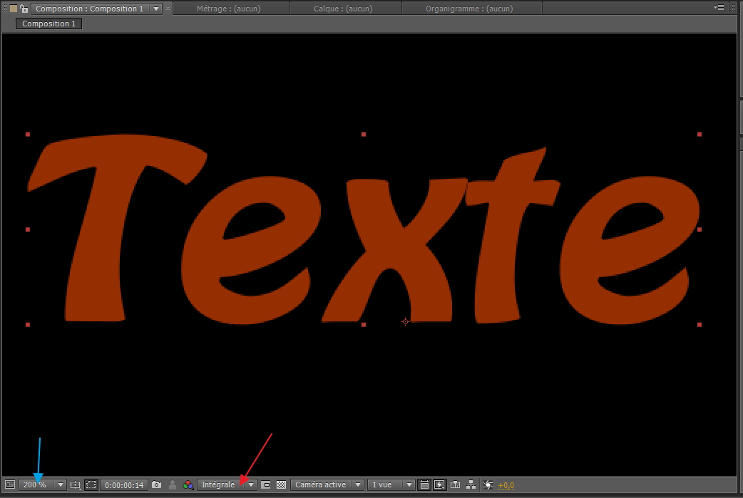

  3. ogt
    Vous n'avez certainement pas mis la fenêtre de composition en résolution "intégrale".
    Chez moi même avec un affichage zoomé à 200 %, la qualité du texte affiché est très bonne.

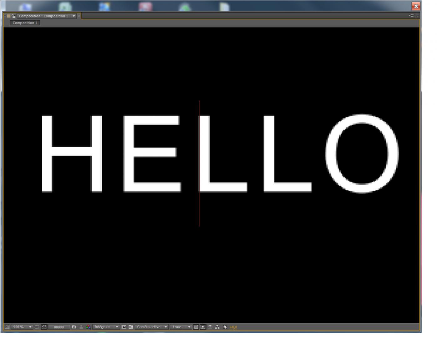

  4. s.prod
    tout d’abord un grand merci pour vos réponses :-)
    A Olivier : si j'ai bien ma fenêtre de résolution en intégrale et la qualité de mon calque est optimale, pourrais tu me donner tes paramètres de composition stp? Cela vient peu-être de là!!
    A Pioupiou: Oui je suis d'accord avec toi mais le problème c'est comme cette prod doit passer sur un grand écran (cinéma) le texte est agrandis a plus de 200% et du coup mon problème reste le même :sad:
    je vous joins une capture d’écran.
    On voit bien que les pixels surtout sur le O sont horrible.
      70.4 KB
      314

    Houlà ooo tu pars de loin si tu n'as pas compris la différence entre ton zoom d'affichage et l'échelle de tes calques.
    Pour contrôler la qualité de ton image c'est zoom à 100% exactement et résolution Intégrale.

    C'est simple :
    En vidéo, il y a que la résolution en pixel de l'image qui compte.
    Pour passer en salle ciné, c'est minimum du 2k voire du 4k, soit respectivement dans les 2000 et 4000 pixels de large.
    Un texte crée dans After Effects avec le calque de texte à une de ces résolution sera d'excellente qualité en rendu intégrale (soit 1 pixel pour 1 pixel)
    Bien sûr si ta vidéo n'est que, disons, de 1024x576 pixels, pour passer au cinéma, ils vont agrandir cette image. Un texte blanc sur fond noir a toutes les chances d'apparaître pixellisé. C'est normal, et on ne peut STRICTEMENT rien faire contre, à moins d'augmenter la résolution.
    Personnelement, j'ai déjà bossé sur pas mal de pub ciné en 1920x1080, soit la résolution FullHD, ou 1080p, et ça passe pas trop mal. En dessous, faut pas rêver.
    Une autre piste pour ton rendu, c'est que tu utilises une police Bitmap, elles sont rares et quasiment plus utilisé, mais ces polices apparaissent naturellement pixellisées. Ca m'étonnerait que ça soit ton cas.
    Pour finir, l'exemple que tu nous a donné est agrandi à 400% dans la fenetre de visualisation. AUCUNE police n'apparaitra net à 400%, tout simplement. Mais pourquoi agrandis tu à 400% ?
    Comme dis Sequelle, ne confonds pas zoom d'affichage et échelle des calques. Une seule chose compte, c'est ta résolution de composition. Travailles en 2k au moins et personne ne te dira jamais que c'est de "mauvaise qualité" à moins que la personne en question ne comprend rien à l'image (ça arrive, j'ai eu pleins de clients comme ça...)
