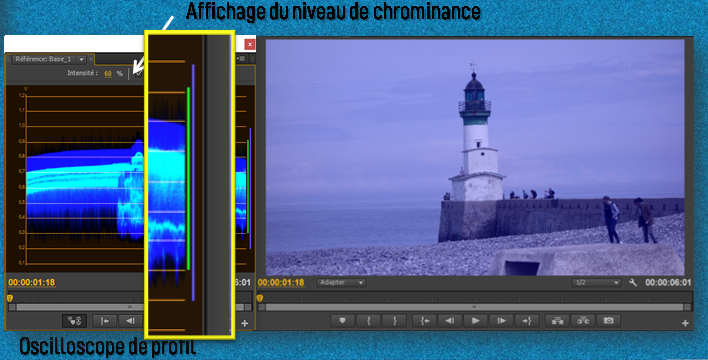

    Pour info pas de lumetri sur CS6. Cette version fonctionne correctement.
    Il faut vérifie les niveau luminance et chrominance à l'oscillo de CS6.
