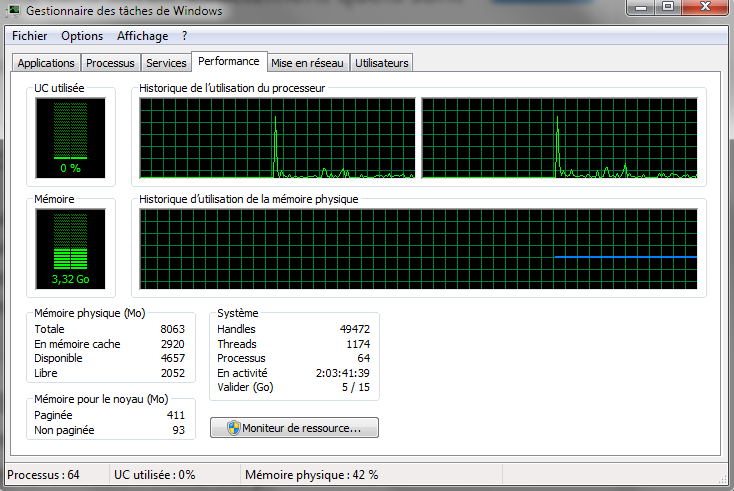

    Hey nitrate tu achètes une config sans savoir exactement quels sont les composants ?
    Info système sur mon PC de montage ça donne ça
    Et toi AMD unknown model ..Bizarre !
    Quand tu lances le gestionnaire des taches onglet performance, tu dois avoir en visuel le nombre de cores et la vitesse réelle du processeur.
    Un seul coeur si il est vraiment ancien
    Remarque que l'important est surtout de savoir si cette config supporte un GTX960
  15. nitrate
    2,150
    751
    +9 / 25 / -1
    C'est un PC acheté assemblé auprès d'un informaticien en 2008 :D
    Voici une capture de la performance (uniquement Chrome d'ouvert sur la machine) :
