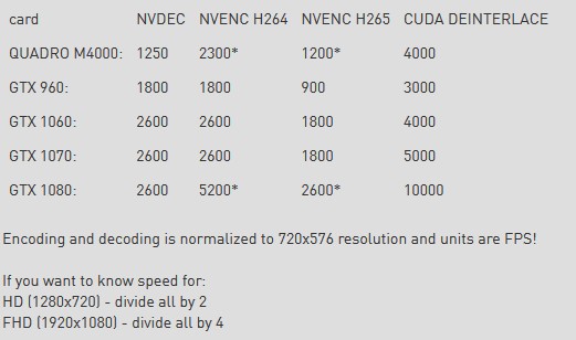

  11. Guest20191220
    #11 Guest20191220, 8 Septembre 2017
  12. ogt
    Ben , au vu de ce tableau, une GTX 1060 est plus performante qu'une Quadro M4000, et en plus il faut diviser les résultats de cette carte par 2 car en général un seul processeur Nvenc est utilisé par les logiciels de montage.
    En plus, ce qui a été tronqué dans le tableau :
    "Comment 1 - Pascal generation has also better H265 quality! "
    CQFD.
