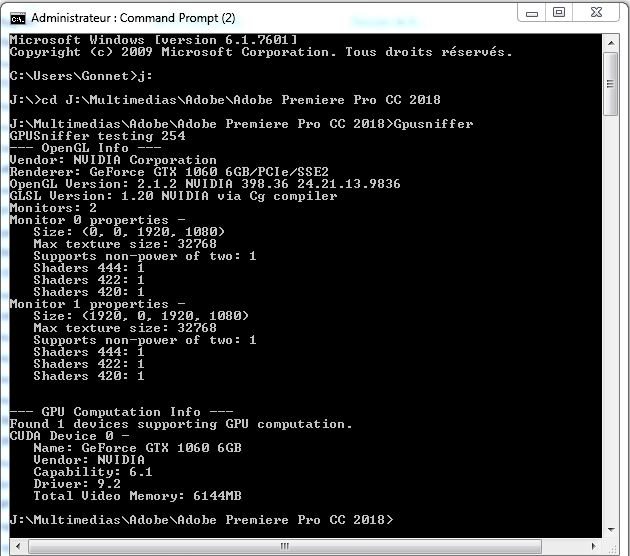

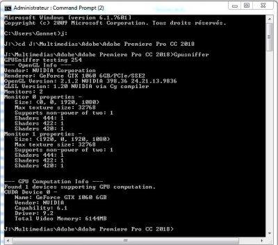

    Au vu de ce résultat, votre carte Quadro est bien reconnue par Premiere, mais ses fonctions Cuda sont incompatibles avec les dernières versions de Premiere :
    Il faut au moins un niveau 6 pour que Premiere utilise Cuda (vois mon image précédente).
