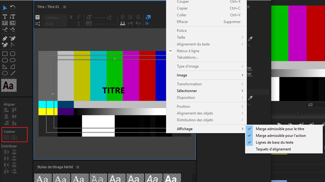

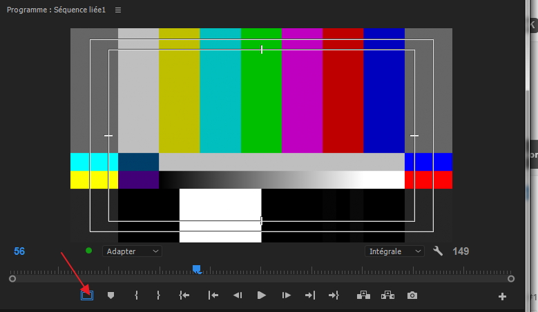

    Il n'y a pas vraiment de quadrillage, mais des marges admissibles qui s'activent dans les moniteurs avec l'icone correspondante.
    En plus dans le module de titrage, on peut automatiquement center un titre horizontalement/verticalement
    Mais si vous voulez absolument une grille, vous pouvez la construire avec le titreur, et la positionner temporairement au dessus de votre vidéo, pour bien positionner vos titres.

    Comme je l'ai dit dans ma réponse précédente, à part les marges admissibles, il n'y a pas en standard d'autres outils de centrage dans les moniteurs.

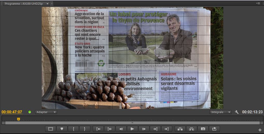

    Mais on peut toujours se les fabriquer, à l'aide du titreur ou de Photoshop, et positionner ces grilles temporairement au dessus de la vidéo, le temps de faire le bon positionnement dans la vidéo.
    Exemple sur l'image UHD, avec grille faite dans le titreur : espacement vertical : 200 pixels, espacement horizontal 300 pixels.

    L'avantage du Titreur est qu'on a tout sous la main : il sufit de créer une premiere ligne horizontale et une autre verticale, puis de les copier autant de fois que nécessaire en indiquant dans X et Y la bonne position. Je n'ai pas du y passer plus de 5 mn pour faire l'exemple.
    Et si jamais il y a un problème de couleur (noir sur noir ou blanc sur blanc) , on peut retoucher le titre très facilement, sans sortir de Premiere.
