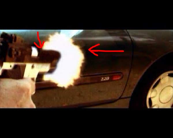

    re bonjour,
    une petite question à propos de cette vidéo
    http://lmdk.free.fr/bullet/Artbeats Bulletholes.mov
    il filme sa vidéo, il rajoute le feu du tir avec alam dv, sur alam dv, il ne récupère que le feu sur fond vert par exemple, il importe dans première, met la vidéo principale.
    MAIS comment il fait pour que le feu soit sous le pistolet à un endroit, j'ai du mal à expliquer, il a du jouer avec la transparence pour que le feu du flingue apparaisse sur la partie gauche en dessous du flingue et sur la partie droite au dessus.
    Comment fait t'on avec première ?
    merci beaucoup
    benoit

    ok, merci beaucoup, mais j'ai pas envie de défoncer ma portière pour mon montage. En fait, moi je fais du montage, mais c'est juste une passion et pas mon boulot. Donc évidemment, je ne vais pas nicker ma bagnole pour ça.
    Mais , bon, merci quand même de ce conseil très professionnel.
    bonne continuation et à bientôt
    benoit
