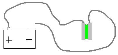

    Je compte ainsi tourner un plan d’effondrement d’un bâtiment en béton (minimaliste genre immeuble déjà dévasté par des guerres civiles mais qui est encore debout…) .J’ai déjà fait le design et les plans du bâtiment, pensé aux matériaux à utiliser et aussi les placements des charges (pétards que l’on trouve dans les farces et attrapes…) seulement voilà j’aimerai pouvoir déclencher les détonations à distance par mise à feu électrique et je voudrai savoir si quelqu'un à déjà fabriqué lui même un dispositif que l’on appelle « allumette électrique » (ou electrical match) à insérer dans la charge miniature…
    Je voudrai savoir quels câbles utiliser pour créer un échauffement suffisant pour créer l’ignition des pétards et quelle substance pourrait convenir pour ce dispositif (la substance est enflammée par le courant électrique conditionné par les cables)…
    Si j'ai pas merdé il y à un petit schéma que j'ai fait vite...le truc vert c'est la substance qui s'enflamme dans le pétard quand on ferme le circuit en branchant le fil qui reste à la batterie...mais ça c'est si j'ai bien comprit ce qu'il y a sur les sites de feux d'artifices

    j'ai deja fait des explosions avec detonateurs electriques (impacts de balles dans un mur)
    J'avais utilise des petites cartouches d'encre remplies a moitie de poudre a petard et comme detonateur les fils metaliques des gratoirs a vaiselle (ca coute rien et t'en a la dose en supermarche).
    Si tu les connectes a une pile 9v ca chauffe au rouge instantanement
    Quand j'ai utilise ca avec mes cartouches les detonations etaient instantanees et c'etait tres fiable (je n'ai pas eu de foirage sur une 20aine d'explosions)

    j'ai moi meme realise de nombreux explosifs pour le theatre ou des cours,et comme détonateur,j'utilisais le magnesium des flash d'appareil photo et une pile de neuf volt.effet instantane garanti.la paille de fer fonctionne aussi mais j'ai eu quelques ratés avec.et c'est dommage le jour J...

    sinon une résistance toute simple en surcharge fonctionne très bien aussi...
