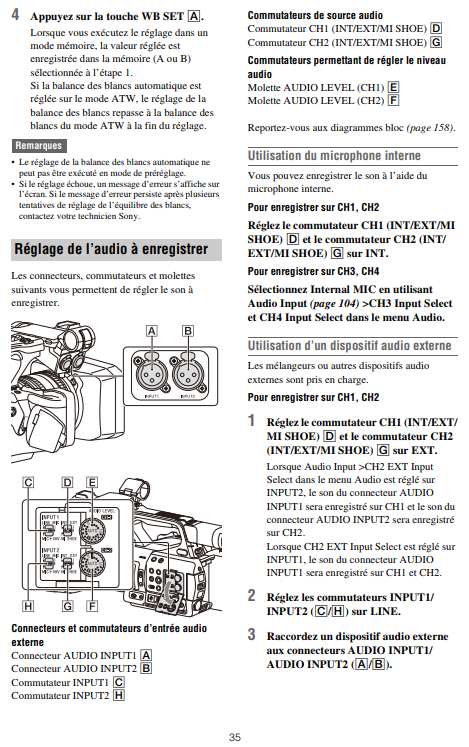

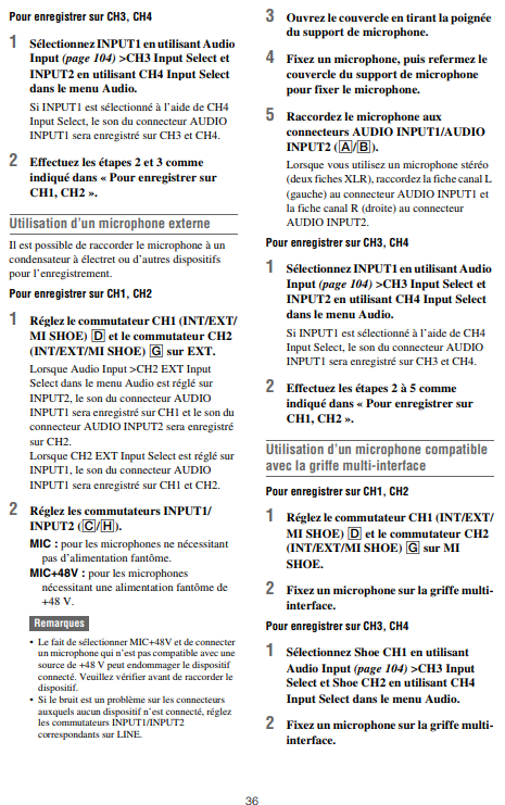

    Il s'agit ici du mode d'emploi du Z190...:rolleyes:

    ;) Comme ceux de la : PMW 200 ; PXW X200 ; PXW Z280.... :D
    Sérieux :
    CH1 & CH2 sont dédiés aux micros externes (exemple : CH1 micro Canon ; CH2 récepteur du micro HF )
    CH3 & CH4 sont à affecter aux micros stéréo intégrés
    Sur la "Time line" : CH3 (left) et CH4 (right) souvent non détachés sous l'AV principale (fonction réglages du logiciel) ; CH1, CH2 sur deux pistes Audio séparées
    Ne pas oublier de valider le "limiteur"
