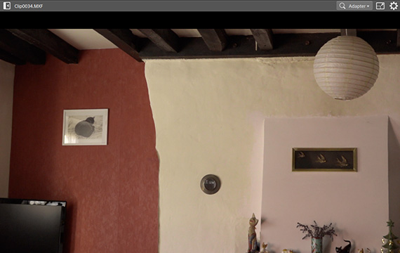

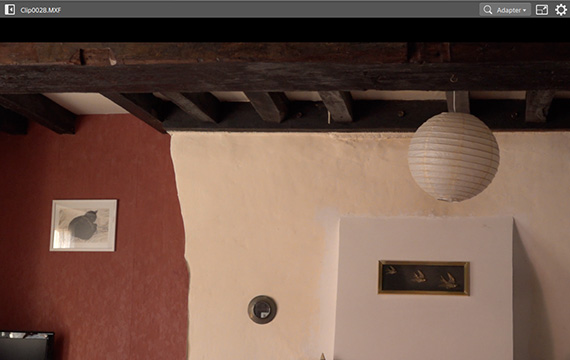

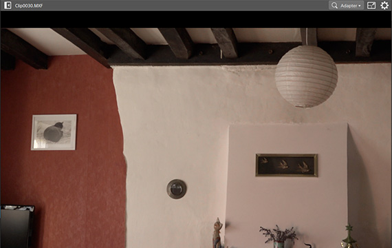

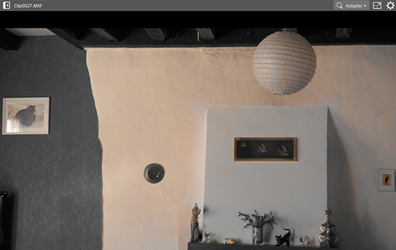

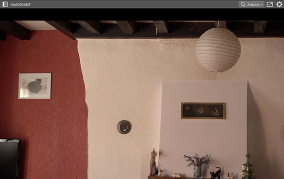

    Voici quelques résultats à l’ appui de cette interprétation sur un décalage entre la couleur de l' ancien manteau de cette cheminée et celle de sa réduction plus récente pour insert ( BdB "réchauffante" = normal, c'est une chemnée !) :
    1= pas de correction
    2 Relévé de PHASE dans MEMORY1 COLOR, visualisation par TYPE = COLOR EXTRACT et MEMORY SELECTION = 1
    3- Application de REVISION +15 , 0
    Application de REVISION -15 , 0
    Enfin REVISION -3 , +3 … pas exactement ce que j'aurais voulu …

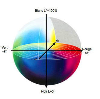

    Quant à ce qui concerne ces décalages de "phase", effectivement, y compris du temps ntsc "never twice …", c'est ce que procurait le bouton spécifique des tv US antiques: ça jouait entre "vers le rouge" et "vers le vert", ce qui peut produire de l' orangé ou du jaune + ou - purs selon saturation …
    Pas nécessité d'instrument sophistiqué pour concevoir un espace couleur … non porté par un segment de droite borné d'un coté par l'infra-rouge et de l' autre par l'ultra-violet (modèle "arc en ciel").
    Il suffit de le faire porter par un cercle où rouge et violet se retrouvent contigüs … mais le repérage doit y être angulaire ainsi, une modif négative fait tourner dans un sens et la positive … dans l' autre (mon avis, dont je n'ai sûrement pas l' exclusivité, est que c'est ça pour "PHASE", en particulier dans l'espace L.a.b évoqué par… Paul A. - je crois).
    Celà posé, reste à contrôler si les phases et leur modificateur tournent dans le sens trigo (en principe) ou aiguilles d'horloge et quelle est la valeur angulaire d'un pas dans l'échelle -7 — +7 …

    NB. J'ai trouvé pour L.a.b. :
    C'est un repérage dans un espace à 3 dimensions ou les caractéristiques lumineuses sont contenues dans une sphère centrée sur l'origine de deux des trois axes orthogonaux et ainsi repérables par trois coordonnées (pas d'angle pour la "PHASE" qui n'est pas directement qualifiée - ni la SATURATION d' ailleurs).
    L'axe "vertical" représente la Luminance, son origine est le point bas de la sphère et correspond à la luminance zéro, le point haut est repéré (façon conversion gamma) par 100% ( —>1) : je ne saisis pas bien pourquoi il porte une orientation renversée (flèche vers 0 ?).
    Les deux axes orthognanux et "horizontaux" sont nommés "axe -a —> +a et axe -b —> +b, celui des "a" va du vert … vers … le rouge [ça rappelle quelque chose !] et celui des "b" c'est du bleu vers le jaune.
    Schéma emprunté à Arnaud FRICH:
