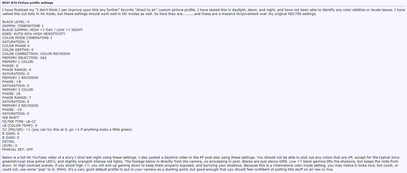

    Voici le travail de Paul A.
    J'ai le don de poser des questions, dont je ne peux mettre en oeuvre les réponses ! Il va me falloir un peu de temps.
    Dès qu'il y a un peu de soleil, j'essaie la phase couleur, au moins il y aura moins de bêtises de faites ! PP PAUL A.PNG
    En travaillant le manuel hier soir je me doutais que les choses n'étaient pas aussi simples...
    Merci encore;
    JB

    Il faut faire tes expériences sachant que Paul en a posté pas mal dont le plus récent...Oct 17
    Noir Niveau: 0
    Gamma: ITU709
    Noir Gamma: éteint
    Genou: Manuel, 87,5%, -2
    Mode couleur: ITU709
    Saturation de la matrice : 0
    Phase de couleur: 0
    Profondeur de la couleur: R 0, G 0, B 0, C 0, M 0, Y-0
    Correction de couleur: Révision 1 & 2
    Mem1 Couleur: 10, 3, 0
    Mem1 Révision: +4, 0
    Mem2 Couleur: 31, 2, 0
    Mem2 Révision: 0, -15
    WB Shift: off pour pousser au blanc / LB-CC [MG-GR] +1 pour le réglage manuel WB
    Detail, réglages manuels par défaut.
    L'idée de ce genre de travail, c'est de connaitre mieux sa machine....de faire un choix de compromis...et puis basta....tu peux un jour revoir tout par curiosité....etc etc.
    L'avantage ici c'est de pouvoir t'appuyer sur une base..et tu l'adaptes un chouillat...si c'est pour tout bouger...vaut mieux prendre un autre profil à mon avis, car tout est lié...c'est un équilibre...et cela n'a de valeur que par rapport à un K° moyen...tu varies le K° le rapport entre les couleurs changent et l’équilibre se barre progressivement....
