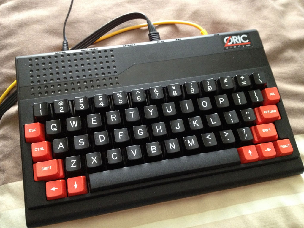

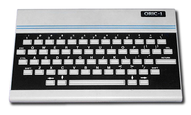

    Et......oui, sur un ORIC 1 ! Même pas un Atmos !!!:cry2:

    Comme ceux-ci
