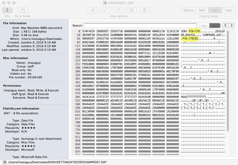

    Mais, dans CAMPRO01, "on" voit dans l'entête PXW-X70:

    C'est de l'ASCII facile à modifier si l'on a accès aux octets ?

    C'est effectivement à essayer … par quelqu'un possesseur de la Z150 … et capable d'écire dans le code "assembleur" …
    Il suffit, peut-être (???) de remplacer le code ASCII de X70• par celui de Z150 soit : 58 37 30 00 par 5A 31 35 30 à partir du 10ème octet de la 1ère ligne;
    et, pareil à partir du sixième de la troisième ligne où le CEE devra être repoussé (si la caméra est identifiée pour ce marché !), donc X70CEE doit devenir Z150CEE soit : 58 37 30 43 45 45 00 par 5A 31 35 30 43 45 45
    Peut-être :unsure: :unsure: :unsure:
