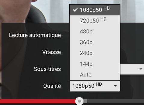

    :hello: Pour les utilisateurs de Vegas Pro, les rushs de la PXW-X200 ne passent pas du tout avec la version Pro 12, il faut impérativement la version Pro 13
    Sinon Bertrand tu n'as filmé pas en 50p ? car on aurait du voir 1080 HD 50p sur You Tube

    Si en 50 p
    Mais mini montage rendu en mpeg2 35 Mb/s
