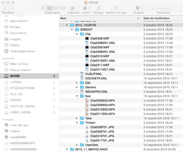

    = pour l'enregistrment simultané XAVC + proxy (1280x720p déjà … pas si mal!), je ne le pratique pas en tandem des 2 cartes mais simultanément "en dur" sur ma même carte … Pourquoi ?
    -- je recopie intégralement sur mon ordi (enfin sur un disque dur ou SSD … au choix), en le "datant", le dossier XDROOT (contenu dans PRIVATE); lui-même contient les dossiers
    +++ Clip: fichiers".MXF" des clips enregistrés en XAVC-L
    +++ Sub : proxys".MP4" chacun correspondant au clip ci-dessus.
    --- Thmbnl : vignettes".JPG", 1ère image de chacun des clips ci-dessus, résolution (1280x720).
    Et, les identificateurs de ces fichiers, proxys et vignettes se correspondent comme ils sont dans le même dossier, il sera aisé de les lier pour rendre dans la définition la plus haute.
    C'est, pour moi, utilisable sous MacOS avec FCPX ou Premiere CC et sous Win 10 avec Premiere
