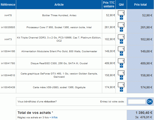

    Un pc 8 core pour ton montage, c'est 900 €, un imac equivalent c'est 2000 €, et le compte n'y est surement pas pour du multicam hdv. A toi de voir.
    cf une config un peu plus chere mais qui devrait suffire.

    Bah j'ignore si c'est possible, mais il faudrait au moins le CPU i7 950 & le ssd pour sentir la difference, donc vois si un mac peut se customiser avec ça.
