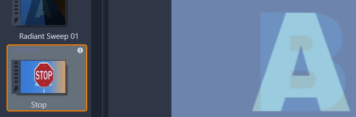

    Bonsoir,
    Après l'installation de Pinnacle Studio 26 Ultimate je me rends compte que toutes les transitions estampillées "HD Studio" ne fonctionnent pas, elles sont toutes remplacées par un effet fadin/fadeout...
    J'ai essayé de jouer avec l'accélération matérielle, avec des contenus différents, etc.
    Que ce soit en preview ou sur la timeline, la transition ne fonctionne pas...
    Edit:
    J'ai effectué l'installation sur deux postes différents et le problème se produit sur les deux
    Configurations :
    - Windows 10 64bit, i7 3770k, 16GB RAM, GTX650 2GB
    - Windows 10 64bit, i7 11850H, 32GB RAM, MX450 1GB
    Exemple avec la transition "Stop"
    Merci pour l'aide que vous pourrez m'apporter :)

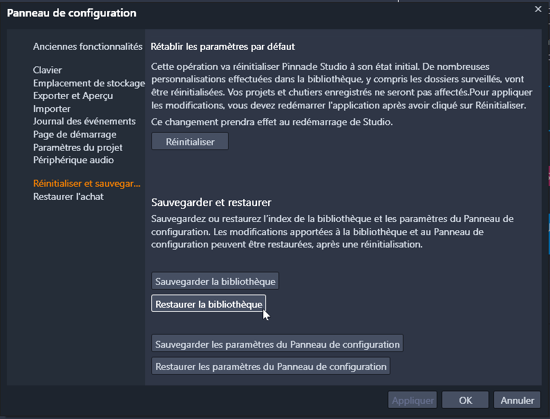

    Bonjour NiveKR,
    Le plus simple est de restaurer la bibliothèque via le panneau de configuration dans Studio!!! Voir image jointe...

  3. NivekR
    Merci pour votre réponse.
    J'ai tenté une restauration mais cela n'a pas fonctionné.
    J'ai aussi tenté (au cas où) une réparation de l'installation, mais aucun changement.

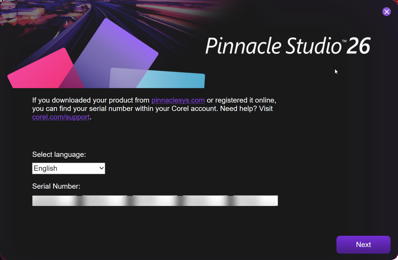

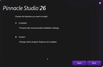

  5. NivekR
    Je viens d'essayer mais sans succès...
    Cela me paraît étrange que l'installation ce soit mal passée sur deux postes différents...
    Voici les captures d'écran de l'installation :
    Qu'entendez-vous par "installé le dossier 'Content'" ?
    Cordialement,

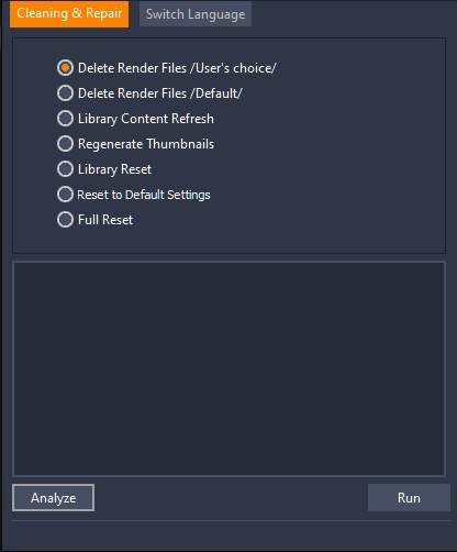

    Tu télécharges Studio Tools 26 ici...
    STUDIO TOOLS 26 - AMT STUDIO 717 (amt717.com)
    Ne t'inquiète pas, c'est en Russe mais une fois lancé (car fonctionne sans insatallation) c'est en Anglais...
    Tu coche "Library Content Refresch" ensuite clic sur "Run" si toujours pas bon, essaie de faire la même chose avec "Library Reset."
    PS. Via cet outil, tu peux aussi changer la langue dans Studio !

  10. NivekR
    J'ai téléchargé et exécuté le programme.
    J'ai commencé par le "Library Content Refresh", cela a bien obligé Pinnacle a recréer les transitions mais le problème était toujours présent...
    J'ai refait la manip' avec "Library reset" sans plus de succès...
    Cordialement,
