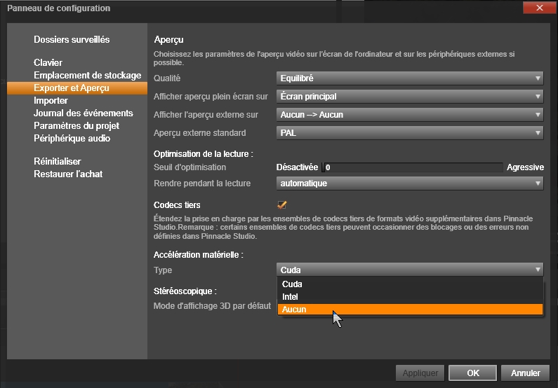

    bonsoir,
    en premier , désactive l'option accélération matérielle. Vérifie que tu as bien le dernier pilote de ta carte graphique

    merci ggfx, je ne trouve pas l'option l'acc. matérielle dans mon win10 version familiale bien que j'ai suivi le chemin donné par certains du forum.

    J'essaie d'être aussi court que toi!!! Voir image jointe...

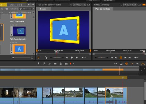

    Merci de m'aider. J'ai installé le " meilleur pilote" pour ma carte CG. Je pensais que l'accél. matérielle était à regarder dans le panneau de config. J'ai fait ce que tu m'as proposé sur pinnacle. Je joins une photo de ma fenêtre de pinnacle en play. Pas de video affichée dans le panneau du Pdm. J'ai DirectX 12. copecr ps19 no video pm 480.jpg

    C'est quoi "Pdm"??? C'est nouveau? Ou je suis débile!
    Ton image jointe, dans la fenêtre source montre une transition mais pas ta vidéo! J'ai du mal à te suivre!!!

    j'ai fait ce petit essai à partir de fichiers video mts, puis de mpg . C'est idem...Mes videos s'affichent normalement avec VLC.
    Dans mon image , j'ai montré que le panneau source donnait bien une transition ( et ça donne aussi les titres ).
    D'après la position du curseur on voit bien que l'on est sur le dernier clip et la video de ce clip devrait apparaître , puisque qu'on est en lecture ( car on voit la pause ). Je me demande si je dois recommencer l'installation du PS19 (Pinnacle Studio) car avec mon ancien portable tout marchait bien, puisque j'ai fait 3 films et ce nouveau portable est bien plus véloce.... Voilà. Je vais voir le lien de ggfx.
