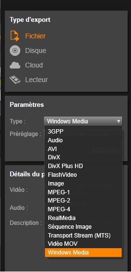

  3. jovideo
    148
    J'ai du en perdre en route !
    Ou bien on ne joue pas dans la même cour.
    La ligne Smart n'apparait pas !
    (PS17.0.2 Ultimate )
  4. jovideo
    148
    Voilà ce que j'ai: Export.jpg
    Je reprends l'installation :col:
    Faut-il réinstaller le patch 1 avant le 2 ? Ou le 2 est il cumulatif et suffisant ?
    Merci
  5. ggfx
    11 680
    113
    11 453
    +39 / 133 / -4
    la ligne de commande Smart n'a pas un affichage permanent. Quand tu ouvres ta fenêtre d'export , il y a un temps de délai où Studio analyse si ton projet permet le calcul Smart. Je crois (supposition) que cette éligibilité dépend de tes paramètres de Configurations/Rendu .
    j'ai eu cette interrogation sur les patches. Je n'ai pas eu de réponse claire. Mais le patch 17.0.1 n'est plus accessible au téléchargement sur le support Pinnacle. Et si il a été téléchargé et sauvegardé , un message d'erreur empêche son installation. A mon avis seul le patch 17.0.2 est actuellement valide.
  6. jovideo
    148
    - Reste à définir exactement les conditions d'utilisation du "Smart rendering". J'aimerais bien un tuto sur le sujet.
    - Installation refaite: Il semble que le patch 17.0.2 soit suffisant et reprenne les correctifs antérieurs.
