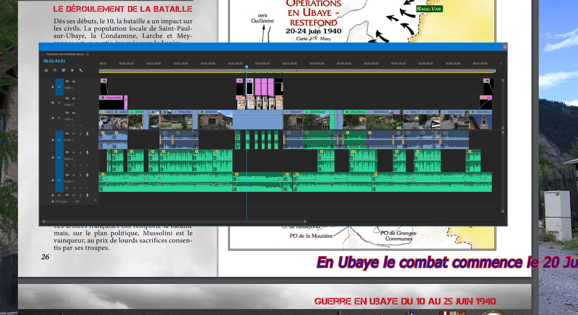

    Un montage de 7mn 35 comme celui ci :
    Avec effet Lumétrie sur tous les rushs, je mets 3mn45 pour l'exporter. soit 0.5 fois temps réel environ !
    Avec ta config tu devrais mettre au plus 2 à 3 fois le temps réel !!
