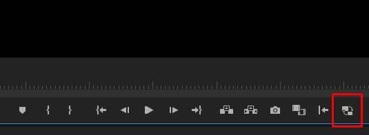

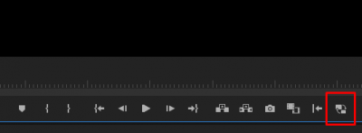

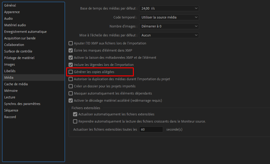

    Je ne sais pas ce que vous avez fait car il n'y a rien à faire glisser dans la timeline. Vous générez vos doublures (appelées aussi "copies allégées" maintenant) soit automatiquement lors de l'ingestion des médias soit après (via le menu contextuel des clips Doublures->Créer les doublures) et vous les activez ou non d'un clic (via une option dans les préférences ou via un bouton que vous pouvez ajouter au panneau moniteur).
    A aucun moment vous ne vous préoccupez des proxys. Tant que leur utilisation est active, Premiere les utilisera à la place des fichiers originaux, sauf pour l'export ou les fichiers originaux seront automatiquement utilisés.
