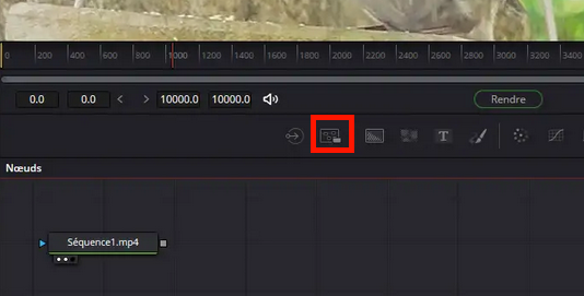

    Donc non, il n'y a pas "par défaut", mais si tu relis mon 2bis, tu verras :
    Sinon, sans sélectionner ta séquence (c'est à dire en cliquant dans l'espace vide du node flow pour être sur que rien ne soit sélectionné), clique sur cette icône qui te créera ton saver ;-)

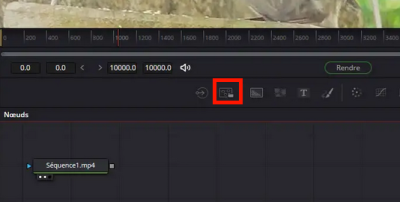

    Excuse moi mais pourquoi le noeud de sortie s'appelle ExternalMatteSaver ? Il n'y a pas de de masque, de BG au milieu etc. donc je ne vois pas sa place ici.
    Tu es sur que le noeud de sortie est un vrai Saver ?
    Là il essaye d'exporter un masque qui n'existe pas car le noeud n'est pas le bon
    Vire ce noeud EMS et mets un réel Saver, pas exemple celui de l'icône que je t'ai proposé de cliquer, ou alors shit + space bar > tape saver > ne sélectionne que le nom qui ne comprend QUE "saver"
