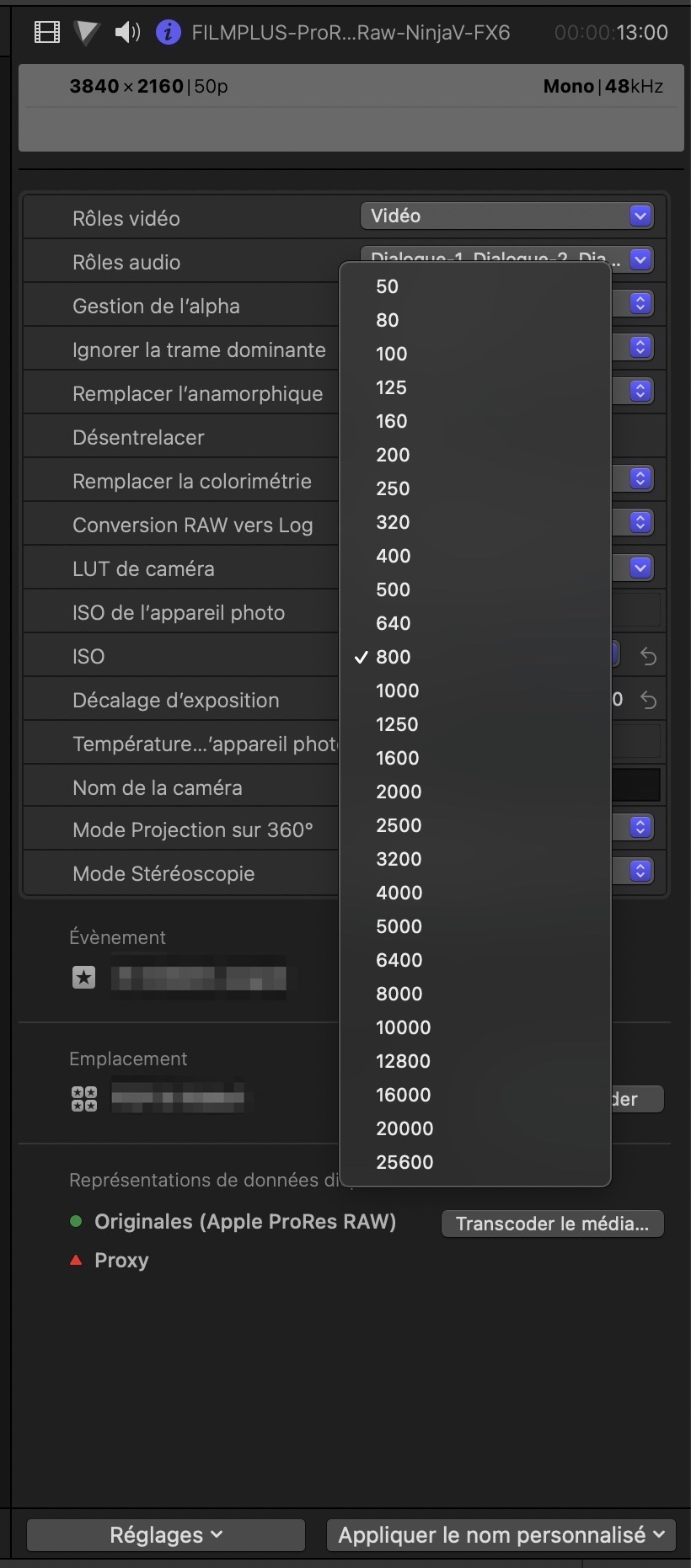

    Mettons nous filmons 40 secondes d'affilés sans couper, et que dans ces 40 secondes on n'a fait un plan large à f2.8, 640 iso (bien éclairé) et que l'on veut zoomer et que le zoom fait passer l'ouverture à 5,6 toujours iso 640 car ça on ne le modifie pas. Cette partie là du plan se retrouve sous exposée..
    Sur la table de montage, je fais mes coupes et je monte... seulement j'ai mon plan qui est sous exposé qu'il faut un peu éclaircir, mettons je veux mettre à 800 les iso..
    Et ben si je modifie dans l'inspecteur ce plan et que je le mets à 800, le premier plan large qui allait bien, se retrouve lui aussi à 800... alors que je les avais coupé.. c'est bizarre!

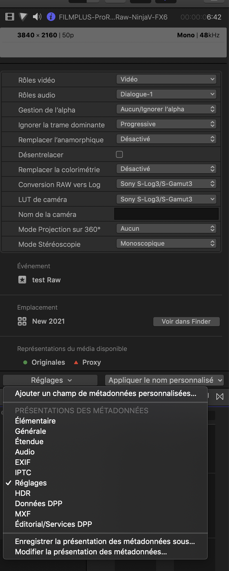

    Pour voir, j'ai téléchargé un fichier ProRes Raw ici.
    Et effectivement, si l'on applique dans l'onglet 'Informations' de l'Inspecteur une modification de l'ISO sur un clip dans le navigateur d'Evénement, cette modification est répercutée sur tous les plans issus de ce clip dans la TL.
    Et réciproquement.
    Et il n'y a pas moyen de faire autrement puisque c'est d'un réglage du clip original que ceci procède.
    C'est donc peut-être au moment de l'importation depuis la carte mémoire (ou le Ninja) qu'il te faut faire une sélection des parties d'enregistrement présentant des variations d'ISO pour les importer séparément.

    C'est parfaitement normal. :) Je ne connais pas FCPX mais le concept est le suivant :
    Lorsque tu modifies un paramètre lié au format RAW (dans le panneau dédié), la seule chose que tu fais c'est d'affecter les métadonnées du CLIP ENTIER pour déterminer comment interpréter ces données (puisque le RAW n'est pas PAS un format d'image, cette étape se nomme le développement). Tu ne peux pas modifier ces métadonnées juste pour une portion du clip, elles sont globales (c'est comme si tu modifiais le paramètre directement sur la caméra, l'effet est global et immédiat). Le fait de "couper" sur la timeline n'est qu'un concept, le fichier lui reste en un seul morceau, et comme les données que tu modifies sont globales au clip, c'est tout le clip qui est affecté par tes changements.
    Pour modifier juste une portion que tu as "coupée", il faut le faire via d'autres outils d'étalonnage que le panneau dédié au format RAW.

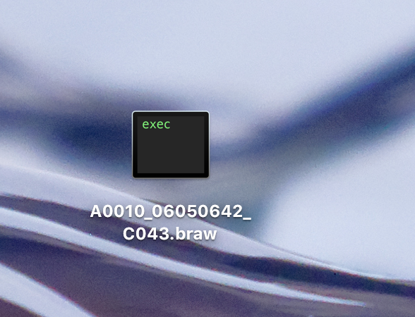

    PS JLB : pour voir, j'ai téléchargé un sample via ton lien. Mais après dézipage j'ai un fichier EXEc et même en spécifiant "ouvrir avec QT", mon FCPX refuse d 'importer. Du à ma version 10.4.7 ?

    Pour info lorsque tu auras dézipé les fichiers, c'est dans l'onglet Info de l'Inspecteur, item 'Réglages' que l'on 'derawtise' dans FCP X.
    Directement sur un clip dans le navigateur d'Evénements, ou sur un plan issu de ce clip dans la TL.

    Oui le fichier s'est bien dézipé mais il apparaît toujours avec cette tronche : Capture d’écran 2021-07-26 à 19.30.01.png
    et FCPX ne le reconnaît pas, comme QT d'ailleurs, ainsi que VLC....

    1) avec "ouvrir dans : FCPX" : FCPX s'ouvre à la fin du téléchargement et.... m'adresse ce message : FCPX ne peut ouvrir des fichiers Quick Time
    Quoi ?????!!!!!!!!!!!!!!!!!!!!!
    2) Je referme FCPX, je pose le fichier sur mon bureau, et :
    - essai d'ouvrir avec QT : refus (le fichier semble vu comme une appli....)
    - avec VLC : refus
    - avec Catalyst Browse : refus
    - avec I movie : refus.
    Enfin je relance FCPX, importation : il le voit, il l'import !Ah !c'est OK.
