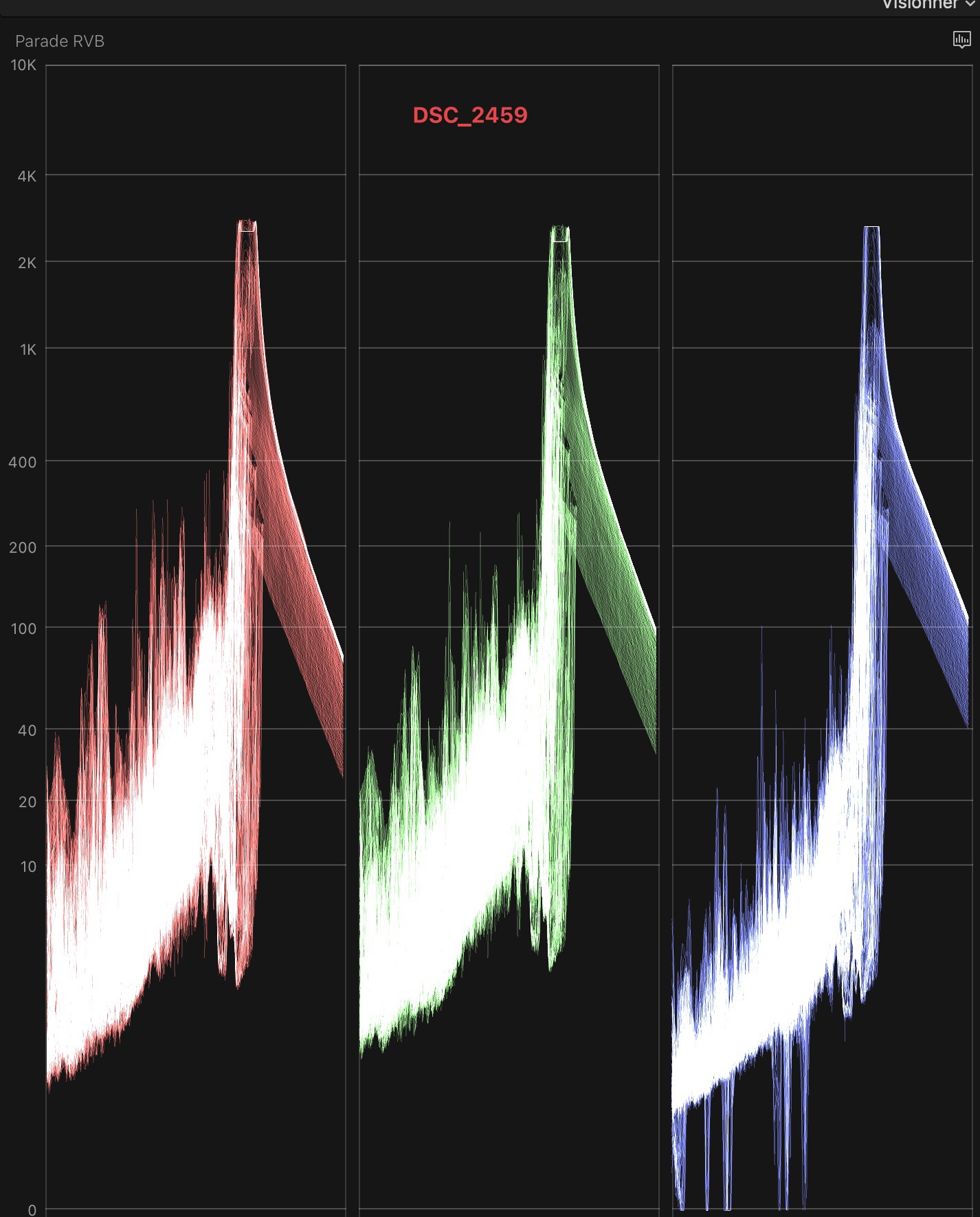

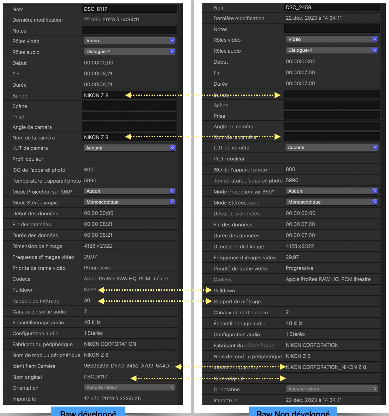

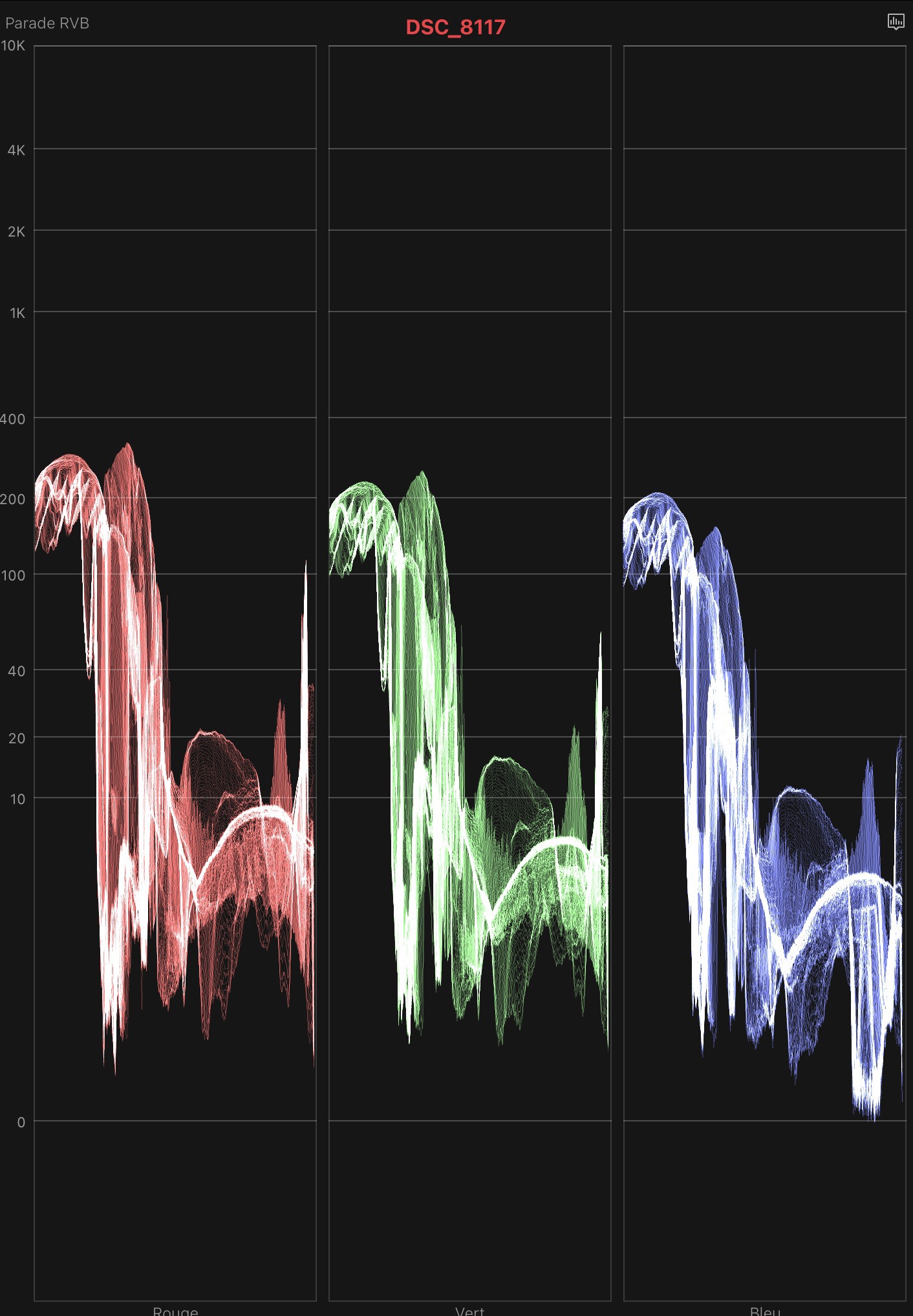

    J'ai regardé les deux clips que tu as mis au téléchargement.
    Effectivement, le DSC_8117.mov n'offre pas la possibilité de développement raw, il semble avoir été déjà développé.
    D'ailleurs, les couleurs de ce clip ne semblent pas nécessiter le moindre traitement.
    Et on ne dirait pas qu'ils sont issus du même appareil, les données affichées dans l'inspecteur n'étant pas en tous points identiques.

    Alors, c'est incompréhensible !
    Sauf si les réglages d'enregistrement ont été différents ?
    En tous cas, ce n'est pas un dysfonctionnement lié à ta session utilisateur ni à ton appli puisque les choses se passent exactement de la même façon chez moi.
    J'ai essayé dans une bibliothèque en Rec2020, et comme tes captures d'écran du début, ce ne sont pas les mêmes enregistrements :
    De même que dans MediaInfo la description des caractéristiques générales est différente alors que les caractéristiques vidéo sont rigoureusement identiques.
    Désolé de ne pouvoir te donner la moindre piste…:cry2:

    Ca y est je viens de trouver.
    La différence vient de la méthode d'importation.
    Si j'importe dans Final Cut depuis la carte mémoire direct, j'ai beaucoup + d'infos dans le plan avec MediaInfo mais je n'arrive pas à éditer celui ci (c'est comme si il me faisait un développement auto), si je copie d'abord mon plan de ma carte sur mon disque dur puis que je l'importe dans Final Cut ensuite, j'ai moins d'infos dans le plan mais je peux éditer mon RAW et remonter au fichier "flat"

    Ah, bravo, la comparaison des fichiers avec MediaInfo a été essentielle, il était évident que les deux clips présentaient des différences, ne serait-ce que de visu puisque le 8117 paraissait déjà développé.
    Il semble donc qu'en important depuis la carte mémoire, FCP X 'dé-rawtisait' automatiquement la vidéo et lui appliquait automatiquement la Lut Nikon…;)
