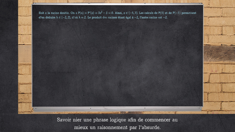

    @caraibe: j'ai fait une maquette à l'arrache de ce que je voudrais obtenir ci-dessous. La bande verticale à gauche sera occupée. Je serai alors à droite de l'écran en train de gesticuler et de postillonner pour tenter de me faire comprendre. Je voudrais un matériel qui me donne la meilleure qualité vidéo/son/lumière pour un total de 1000 points. Depuis ce matin, je pense que j'ai trouvé le caméscope ou du moins la gamme dans laquelle mon choix va se situer. Pour le son, j'envisage fortement de suivre les conseils d'homero et de trouver un micro tour de tête qui se raccordera à l'entrée micro du caméscope. Enfin, pour l'éclairage, je n'ai pas encore commencé les recherches, mais ça va pas tarder.
    PS: Les mathématiques n'ont que très peu de sens, c'est juste pour écrire ici et là.
