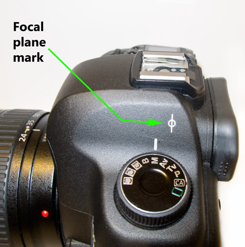

    La DOF se calcule à partir du bout de l'objectif ou de l'appareil nu ?

    Du capteur... puisque c'est là où se forme l'image.

    En general, sur les cameras, tu trouves un symbole grec ( Φ ) qui indique ou se situe le point ou se forme l'image.
    par definition c'est celui qui est utilise pour tout calcul optique.
    Mais on peut aussi utilise le devant de l'objectif dans certain cas (comme en photo macro) et ca s'appelle la distance de travail. (il se peut qu'un calcul optique te donne une distance qui se retrouve dans l'objectif si ton objectif est tres long).

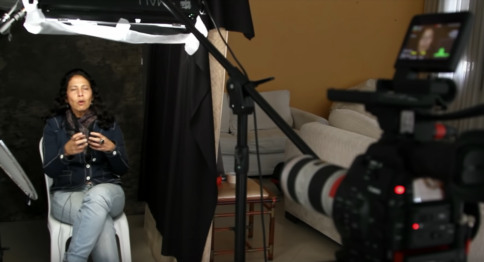

    Savez vous où je peux trouver une barre d'éclairage comme on voit sur l'un des tournages de Humans ?
    A 2'29 page 3, vidéo postée par Giroudf

    Merci pour les liens mais c'est la source lumineuse dont je parle.

    Pas facile de voir ce qu'il y a sous la diffusion ... une barre je pensais que c'était le support.

    Attention aux leds commerces qui ne sont pas à une température de couleur de 3200 ou 5600 K, chose qui se rattrape avec la balance des blancs. Mais qui ont un IRC (Indice de Rendu des Couleurs) peu élevé et de ce fait donner des raies de couleurs indésirables.
    Pour les fluos il en est de même, il en existe des spéciaux pour le cinéma, mais plus cher.
    Mais rien ne vaut un essai, quitte à rapporter l'article si il ne convient pas.
