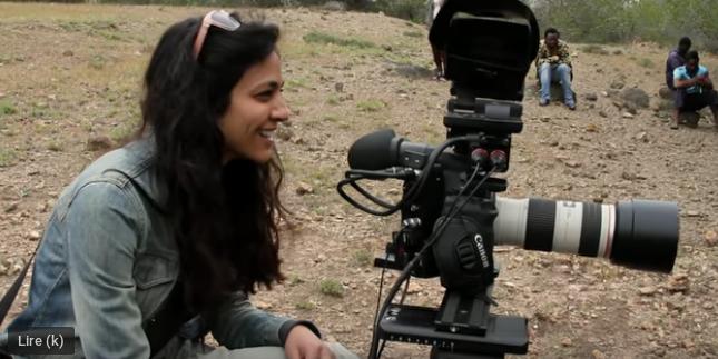

    presque tout , manque juste ca.

    Merci aussi à Giroudf pour cette vidéo.

    Comment faire pour que ces sources lumineuses n'impactent pas le velours sans couper dedans? (distance par rapport au sujet? faible puissance lumineuse? ). Sur la vidéo postée juste avant on voit une barre lumineuse à LED voilée directement orientée sur le sujet sans que la couleur du velour semble impactée.
    Pour détourer le personnage, j'imagine qu'il faut une faible source lumineuse diffuse qui est cachée dans son dos mais pour autant dans la vidéo qu'a mise Giroudf, il n' y en a pas. Eventuellement un reflecteur blanc à gauche ou à droite et des draps blancs de chaque coté

    Intéressant le making-of mis en lien par Giroudf, on voit l'application des recettes données depuis le début de la discussion ... mais pour le matos : une Canon C300 capteur Super-35 avec un 70-200 haut-de-gamme de la marque, un micro cardio ou super cardio court en Rycote sur pied ... pas le même budget ... rapport 1 à 10. Cela dit si c'est pour se retrouver sur Youtube ou en DVD on ne verra pas une grosse différence.
