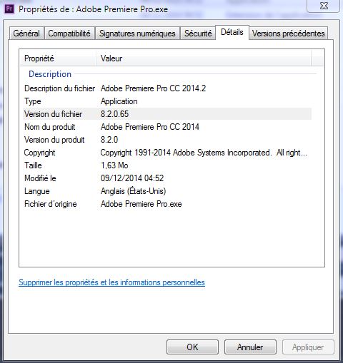

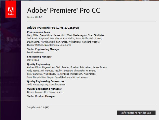

    "la derniere version c'est la 8.2.0"
    Exact, même la 8.2.0.65, mais le panneau "A propos" affiche toujours V8.1 caravan (en haut) et 8.2.0.65 (en bas)
