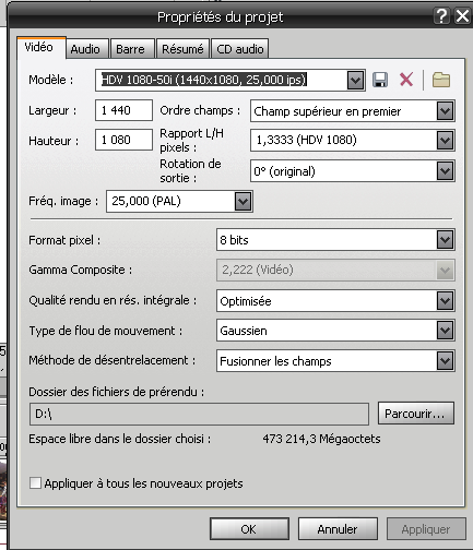

    HDV 1080-50i (1440x1080, 25,000 ips) ce modèle de projet serait-il ok ?

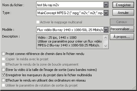

    merci guy-jacques, mais avant de rentrer ds dvd archi pro j'aimerais connaitre le type de rendu à effectuer.
    ce type de rendu est-il ok ?
    et pour le projet dans vegas, ceci colle t'il ?

    Tes paramètres me semblent correctes.
    Pour Info: pour blu-ray tu as le choix entre deux types :
    Soit MainConcept MPEG2
    Soit Sony AVC
    Selon mes premiers tests, le rendu en AVC et plus long que le rendu en MPEG2 env. 2 à 3 fois.
