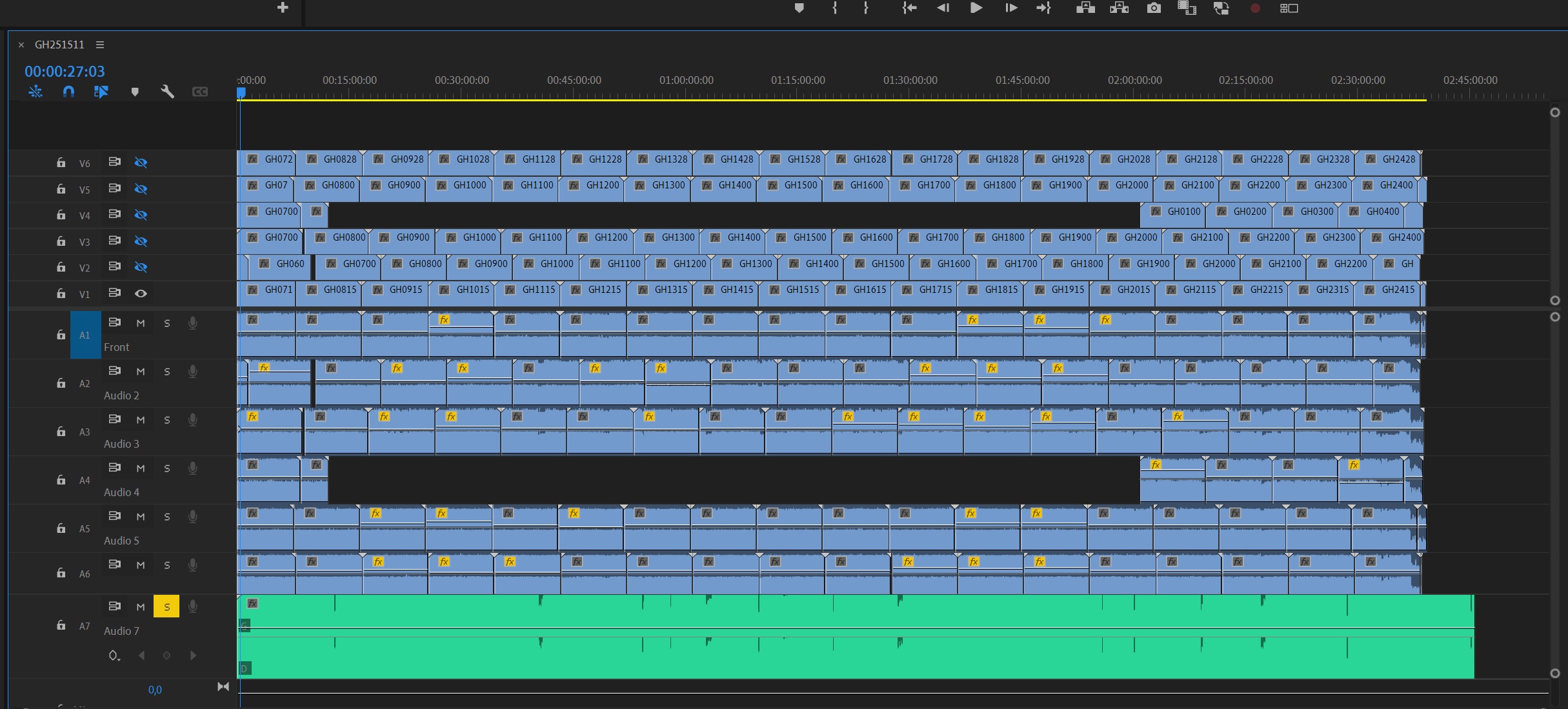

    Je suis en train de monter une vidéode concert en multicam avec 6 caméra type GoPro.
    J'ai créé un premier projet pour mettre bout à bout les séquences, c'est à dire que j'ai mis sur 6 voix vidéos, les différents fichiers générés par les GoPro pour qu'elle soient mise bout à bout par caméra.
    J'ai donc 6 canaux vidéos contenant chacune toutes les séquences de chaque GoPro.
    ex Caméra front :11 fichiers, caméra droite, 11 fichiers, etc
    J'ai ensuite synchronisé avec la bande son que j'ai importé dans le projet. C'est la piste repère.
    J'ai mis une capture d'écran pour faciliter la compréhension.
    Maintenant toutes les séquences sont calées.
    J'ai voulu créer le projet multicam mais je ne vois pas comment on peut lui dire de prendre les différents canaux vidéos comme étant des caméras.
    Est ce que quelqu'un peut m'aider c'est assez urgent et la je vois pas du tout comment faire.

    giroudf, si je pose la question c'est justement car j'ai passé 3 jours sur internet pour chercher et rien ne correspond à ce que je cherche. Tous les tutos montre le montage multicam de 2 ou 3fichiers max. Mais moi j'ai 6 caméras qui sont composées d'une multitude de fichiers que j'ai synchronisé par rapport à une bande son. Donc ma question est comment je peux passer le travail que j'ai fait en multicam ???
    la synchronisation automatique ne marche que si on a des fichiers uniques par caméra. Ce n'est pas mon cas.
    Donc comme je n'ai pas envie de tout casser pour refaire ce que j'ai passé 2 jours à faire, je pose la question sur un forum de pros qui peut être aura la solution. Voila tout.

    Tu créés une nouvelle séquence, tu glisses ta séquence synchro dedans, puis clic droit sur la séquence imbriquée / multicaméras / Activer

    Je reviens pour vous informer que cela fonctionne parfaitement. Merci encore pour ce tips @Alcoriza .
