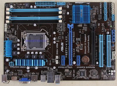

  7. Guest20191220
    D'après les caractéristiques il y a :
    un PCI Express 3.0 / 2.0 x16 bleu (celui à utiliser)
    un PCI Express 2.0 x16 noir
    En regardant la carte on ne voit pas de problème, par contre attention ces cartes prennent deux voir trois slots d'emplacements de large. A vérifier en fonction du modèle. Je rejoins Ogt, les 3 ventilateurs me semblent à éviter, ça n'apporte rien ,elles sont plus chers, et trop encombrantes.
  8. ogt
    Ce n'est pas la carte mère qui peut poser problème (à part que le slot1 PCI-E 1x n'est pas utilisable car la carte graphique le recouvre en largeur), mais la place dans le boitier si la carte graphique est trop longue.

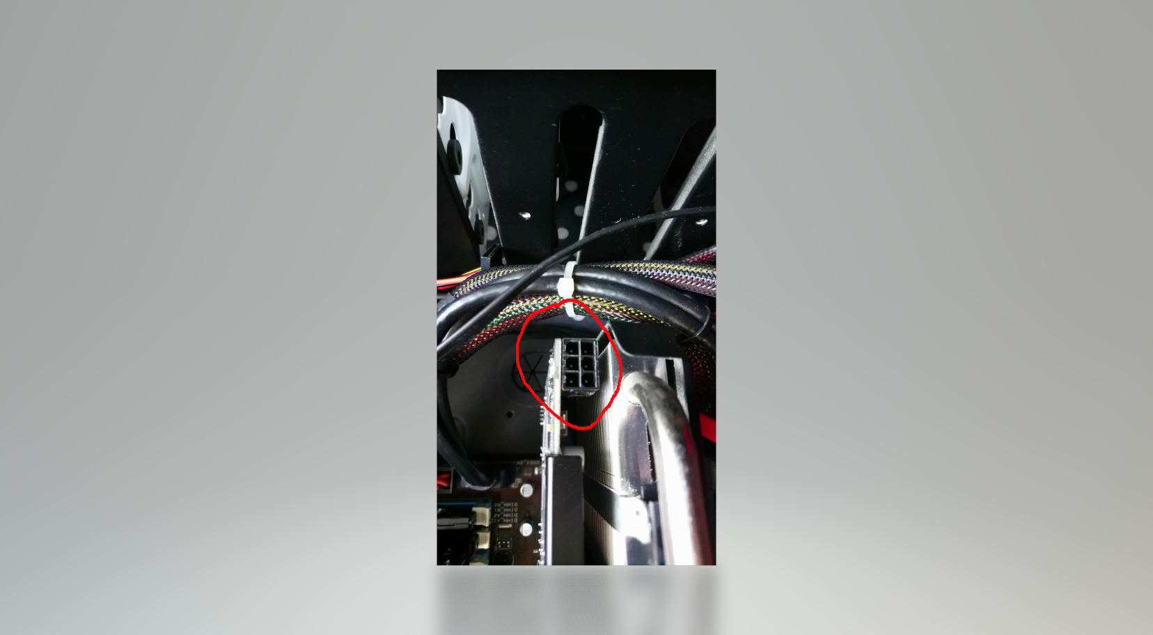

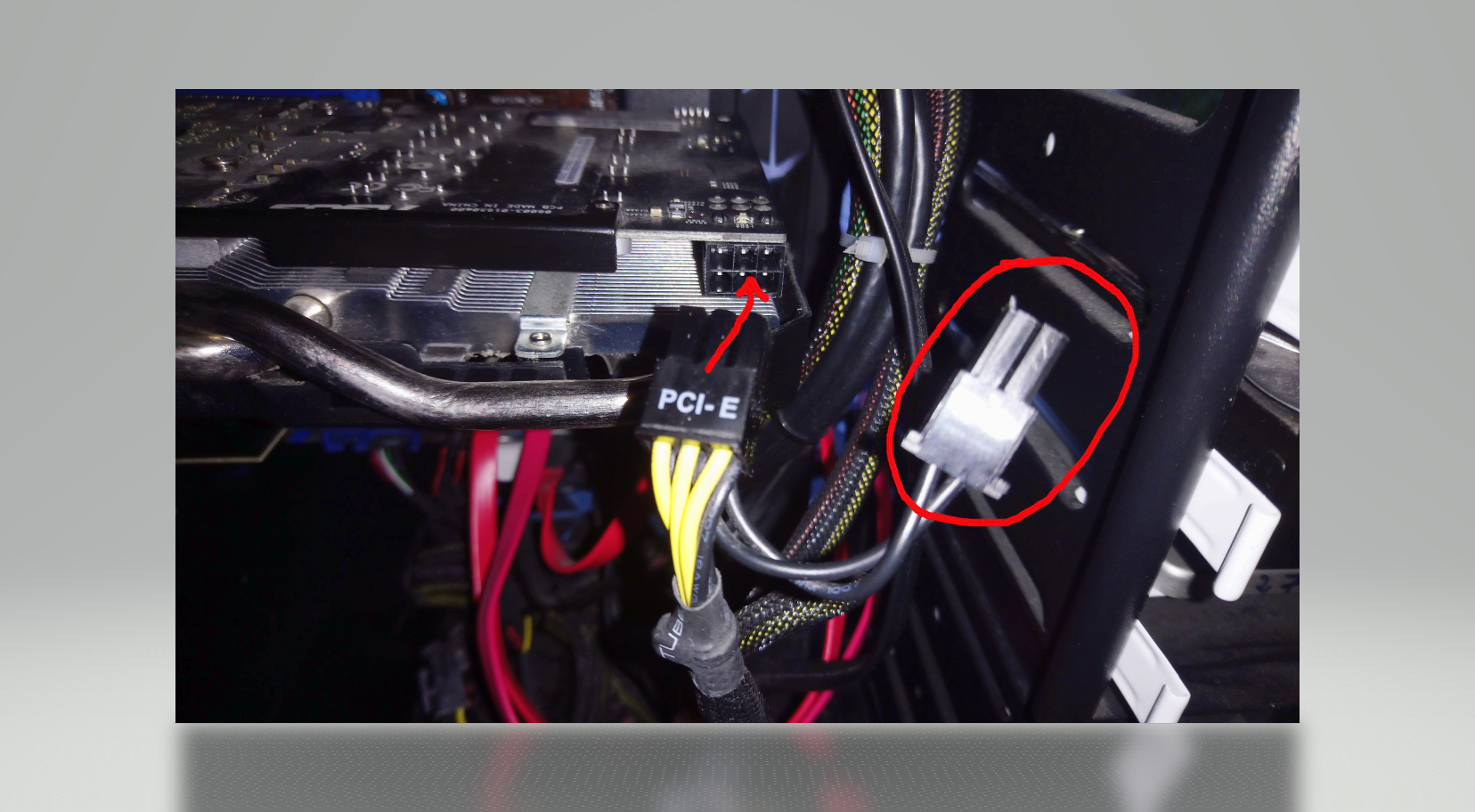

    bonjour à tous,
    Après vérification, l'alimentation a bien un connecteur de 2 pins attaché au connecteur de 6 pins, donc je devrais pouvoir le brancher sous réserve de pouvoir introduire la CG et selon les modèles, sur le site d'Asus, il y a beaucoup de variantes de GTX 1660, certaines sont plus épaisses et plus longues (3 ventilateurs) comme le précise OGT.

  14. Guest20191220
    Et puis il existe des adaptateurs pour passer du 6 au 8 pins dont les deux supplémentaires ne sont qu'un repiquage comme on le voit sur ta propre photo.
  15. ogt
    Ce type d'adaptateur ne sert strictement à rien : passer de 6 à 8 connecteurs/câbles c'est pour augmenter l'intensité véhiculée.
    Si les 8 câbles ne sortent pas directement du boitier d'alimentation, les diviser n'apporte pas d'intensité supplémentaire. (ce qui est d'ailleurs le cas du câble montré par Didoi)
