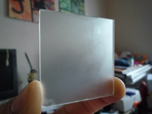

    Hello tout le monde; j'envoie une 1er photo test du dépoli à l'usine de bouteille.
    Pour l'instant je ne l'ai pas vu de mes yeux vu; puisque c'est un ami qui s'en occupe.
    http://i212.photobucket.com/albums/cc267/autist666/P1000165.jpg
    Comme on peux le voir il y a pas mal de tache sur le dépoli surement du à la qualité du verre. La personne qui a fait le taf n'avait pas compris l'utilité de la chose donc après ré explication; il va essayer une autre technique donc à suivre...
