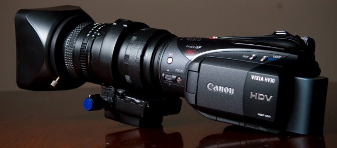

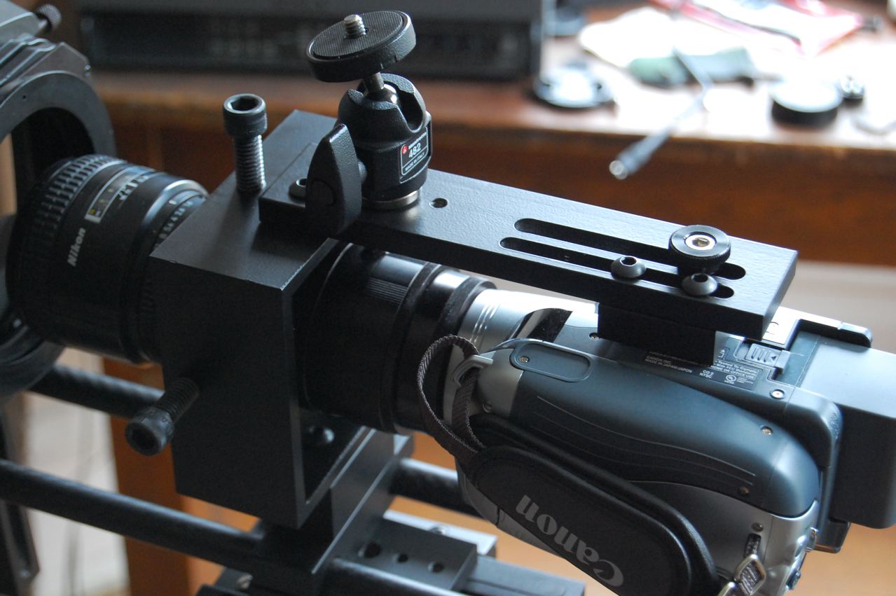

    voila mon kit enfin fini...ouff...tant d'heures de travail dessus...:perplexe:
    Je le vendrais pour rien au monde...ça c'est sure...:suspicious:

    pas pour le moment, car je bidouille mon hv30 avec un gars suisse qui va me programmer un microproc, trop sympa ce mec.
    pour inverser l'image LCD. Je vous mettrais tout en vidéo biensur...;-)

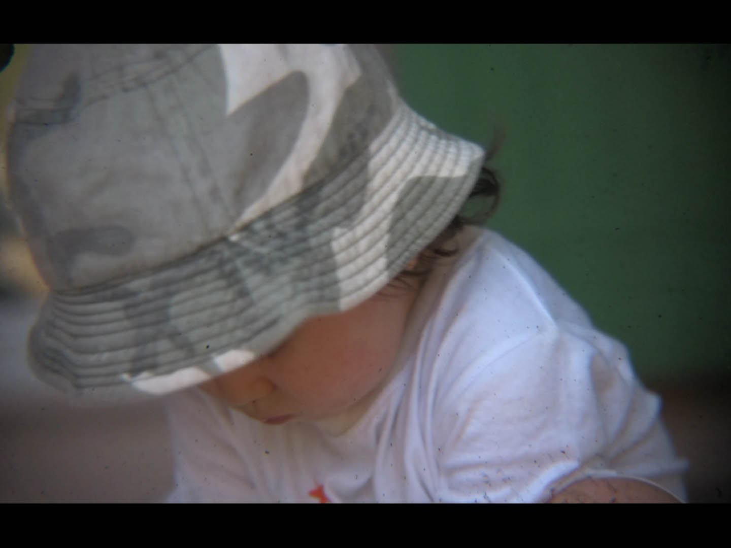

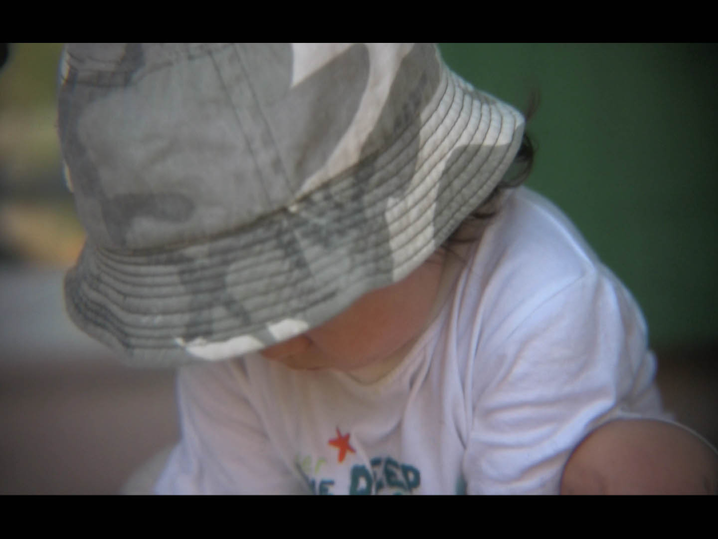

    Tiens j'ai remis mon vieux dépoli usé.
    Tu vois la différence avec le moteur on/off.
    Image extraite HDV 1440x1080 25p - obj.85mm.
    steph

    Merci,
    C'est vrai il y a pas photo!!!
    J'ai commencé à tester ça hier soir; ça marche plutôt bien.
