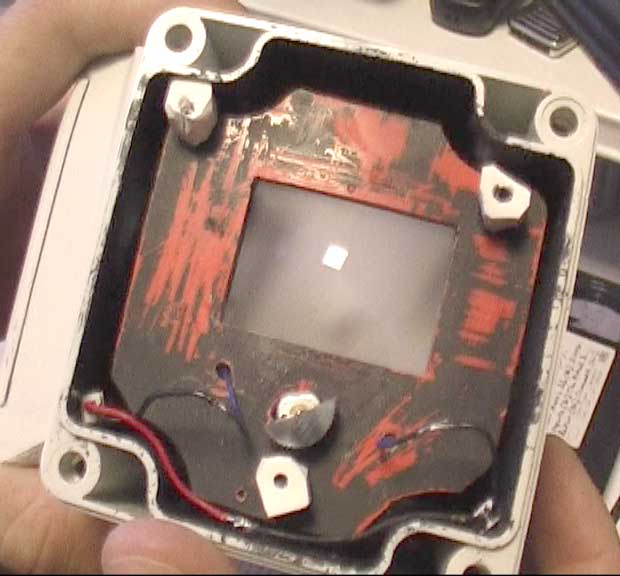

    Pour ceux que ça interesse.
    j'ai mis une video expliquant mon kit vibrant. ;-)
    creer 35mm vibrant
    steph
  9. autist
    60
    Coucou tous le monde
    Merci pour ce super tutoriel vidéo Greg !!!!
    Une petite question tout de même; tu mets 2 dépolis ?
    Le dépoli du téléphone puis le dépoli canon ? ou c'était juste pour faire voir 2 solution possible ?
    J'ai aussi construit un kit à voir sur cette page

  10. greg.stephen
    1 450
    647
    +1 / 1 / -0
    merci...
    je me souviens tres bien de toi. ;-)
    ct sur un autre forum...
    non ct pour montrer qu'on peut en trouver dans les 2.
    Moi j'utilise la canon EE A,
    car en plus d'etre un dépoli (laser),
    il fait office de lentille condensée.
    Non moi je n'ai pas vignettage, a part,
    quand il y a tres peu de lumiere (60w).
    La vibration ne joue pas sur le vignettage.
    Il sert a supprimer le grain du dépoli et les poussieres.
    Beh ma cam je la visse sur la bague de conversion 58 => 37mm.

  11. Snivel
    882
    Merci bien pour cette vidéo Greg !!
    Tu la trouve où ta boite ? (j'ai peut être mal regardé j'avoue)
    Sinon juste un truc, si vous détruisez votre iphone pour récupérer les dépolis, récupérer le vibreur aussi ;)

  14. greg.stephen
    1 450
    647
    +1 / 1 / -0
    pour Snivel ==> j'ai mis la reference de la boite sur le lien video. ;-)
    autist => le DV transforme le flou en degradé :unsure:
    t'as peut etre un soucis de capture ou d'ouverture (ca sature).
    Je n'ai pas constaté cela.
    En DV, avec une bonne compression; l'image est nickel.
    Quant aux obj. autres que 50mm en 1.4 laisse tomber,
    ils sont trop chers (entre 600 et 1000€ sur ebay).
    J'ai un 24mm 2.0 et 85mm 1.8.
    Ils sont super, tu peux y aller...:D
    Oui, certain, ils sont deja condensés,
    Les verres de visée EE-S et EE-A sont presque pareille,
    Selon Canon:
    la EE-S est preferable pour faciliter la mise au point,
    en contre partie elle semble un peu moins lumineuse.
    Meme Canon emploie le terme "semble".
    Ils en sont pas sures...:cool:
    perso j'en suis satisfait,
    moi je ne veux plus entendre parler de gratter du verre.
    J'en ai trop chier avec ça.
    Sans compter le poids de ma plano: diam:60mm/F:60mm
    A faire vibrer, je n'imagine meme pas. :perplexe:
    Donc elle reste dans le tiroir.
