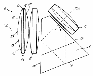

  13. kandinsky
    kandinsky Guest
    Salut
    le mini35 de chez p+s et le movietube ne sont pas du tout destinee au marchee passionee mais au marche PRO DV
    et dans ce cas suvent tu fait de la location avec les optiques cine en plus...
    c'est sur que le prix est allucinant mais bon... "c'est du buissnes"
    le problemme est aussi l'adaptation au dizaine de differnet modelles de camera DV amateur...
    et les differnetes montures des appareil photo SLR ???
    Si tu veut faire un modelle tu assure qu'il marche avec combien de modelles disponibles DV ???
    je crois que le mieux c'est de faire soit meme pour ca camera
    meme une version rotaive et avec un penta prisme c'est assez facile a reliser
    si vous voulez une idee precise du movietube ici la page avec les info du brevet :
    http://v3.espacenet.com/textdoc?DB=EPODOC&IDX=DE10240076&F=0
    a+
    K
    et le schema du movietube :
      12.6 KB
      507
