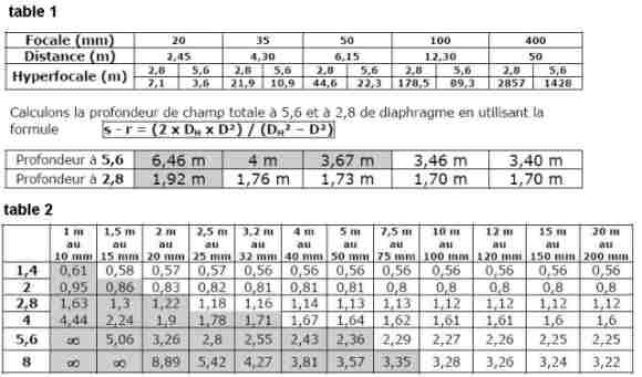

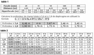

    salut a tous
    petit suplement sur la profondeur de champ
    Est-ce que la profondeur de champ est relative à la focale ?
    Oui et Non ! A diaphragme constant, s’entend.
    Non pour les focales normales et longues (et des diaphragmes pas trop fermés).
    Etant donnés une ouverture et un cadrage constant (donc un point de vue variable),
    quelle que soit la focale, la profondeur de champ sera pratiquement identique (schémas
    B et D).
    Par contre Oui , étant donnés une ouverture et un point de vue constant (donc un
    cadrage variable), la profondeur de champ augmente quand la focale diminue
    (schémas A, B et C).
    Par contre Oui si vous fermez le diaphragme et que vous comparez des focales normales
    ou longues avec des courtes focales.
    Prenons un exemple chiffré…
    Filmons « en pied » un personnage mesurant 1,60 m avec une caméra 35mm
    (hauteur de la fenêtre d’impression 13 mm et cercle de confusion δ =0,02mm).
    Nous allons utiliser 4 focales, le 20mm, le 50mm, le 100mm et le 400mm.
    Distance de prise de vues (grossissement constant sur le personnage) :
    Focale (mm) 20 35 50 100 400
    Voir table 1 dans l'image
    Nous voyons que pour les longues focales, à diaphragme constant et à champ égal, la
    profondeur de champ est pratiquement égale. Par contre, cela n’est plus vrai pour les
    courtes focales surtout si le diaphragme est fermé.
    Notons au passage que pour les focales longues et normales, la profondeur de champ
    double (ou est divisée par 2) tous les deux repères de diaphragme… - A chaque repère
    de diaphragme elle varie de 1,414 fois.
    Pour s’y retrouver, effectuons un autre calcul :
    – La première ligne correspond à la distance sujet-objectif, l’objectif utilisé est égal au
    1/100e de cette distance. Autrement dit, nous utilisons un 20mm pour filmer un sujet
    distant de 2m ou un 50mm pour filmer un sujet distant de 5m afin d’obtenir un
    grossissement constant…
    – La colonne de gauche indique le diaphragme.
    – Les cases indiquent la profondeur de champ totale pour cette distance à cette focale
    au diaphragme indiqué.
    Voir table 2 dans l'image
    Pour un diaphragme de 1,4, nous constatons qu’à grandissement égal, la profondeur de
    champ est égale lorsque le sujet est à 2m au 20mm, à 3,2m au 32mm, à 5m au 50mm,
    à 10m au 100mm etc.….
    Les cases grisées nous donnent des valeurs pour la profondeur de champ en forte
    progression.
    Elles augmentent très rapidement si la focale diminue ou si le diaphragme est trop fermé
    parce qu’alors la profondeur arrière tend rapidement vers l’infini…
    Vous comprenez maintenant pourquoi, certaines personnes affirment que la
    profondeur de champ n’est pas relative à la focale alors que d’autres ont
    constaté le contraire…
    SourceSource - BENOI T GUEUDET - DIREC T EUR D E L A P H O T O
