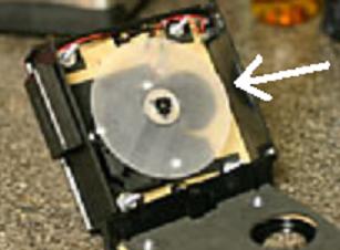

    Sur le site de dvd-lab, j'ai suivi l'excellent tuto du kit35 cd rotatif...lui a utilisé un cd maxell.
    Moi j'ai tout réuni:
    obj canon 50mm 1.8
    close up 52mm +4
    j'ai fait ma boite avec mon moteur de cd rotatif
    manque plus que ce satané cd dépoli...:o
    a+
    steph
  13. greg.stephen
    1 450
    647
    +1 / 1 / -0
    ouaiiiissssssss :rire:
    ma soeur qui n'y connait rien...en avait un...elle allait le jeter...:cool:
    elle me sauve la vie...
    Obliger de l'inviter a la maison...le plus tot possible biensur...je vo mon cd...
    pour info ct dans un cake (cloche a dvd) de 25 DVD+R philips.

  15. greg.stephen
    1 450
    647
    +1 / 1 / -0
    ha beh non pas pour moi lol :hum:
    beh si t'en as qui n'ont pas de rayures...je suis preneur et je t'enverrai un cheque pour te rembourser les frais d'envoi.
    Car ma soeur m'a dit que le sien il etait pas nickel mais bon vu la vitesse de rotation normalement on devrait rien voir...:rolleyes:
