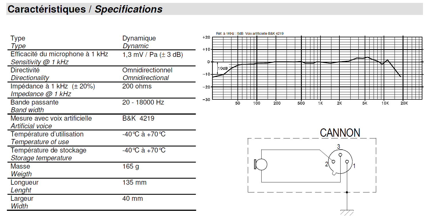

    J'ai ça pour le micro main (dynamique omni). Y a un pti gain vers 5 kHz.

    La sensibilité sur le papier est la même 1.3mV/Pa = 0.13mV/Barye.
