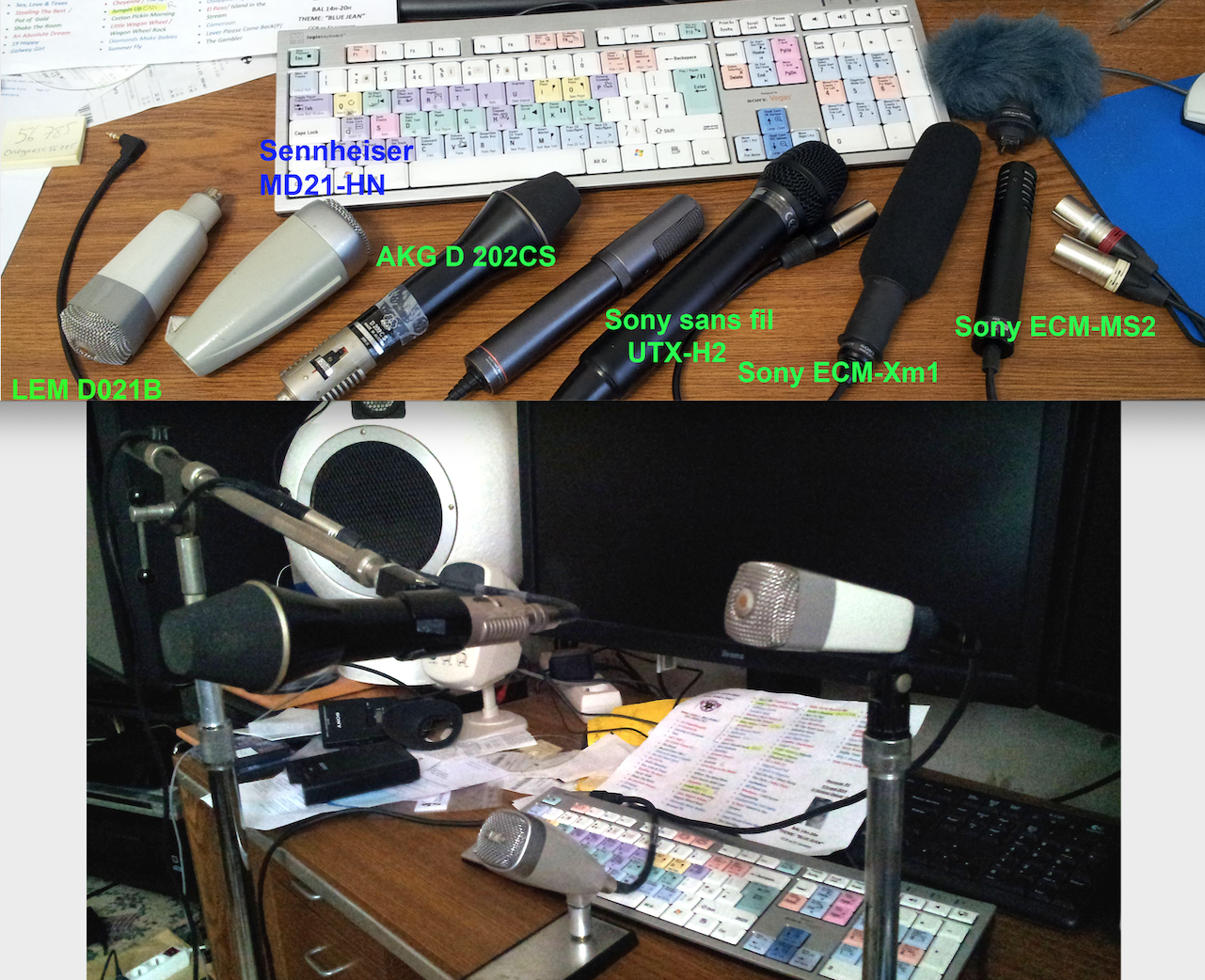

    Pour une intervention en voix parlée se fera au micro cravate en HF avec le MK40 et MK2 de chez Sennheiser, pour l'ambiance le Sony ECM-Xm1, pour l'ambiance du public, les applaudissements ou une interview prise à la volée, c'est le Sony HF UTX-H2 (voir photo)
    Pour la voix off, ça sera avec un micro filaire + préampli, et c'est le AKG D202CS (voir photo) qui donne le meilleur résultat, en plus pas besoin de correctif au montage.
    J'ai visionné une excellente vidéo de chez Cinéastuces qui présente un par un chaque micro avec leur écoute, dont je conseille de l'écouter sur de bonnes enceintes pour en percevoir toutes les subtilités.
