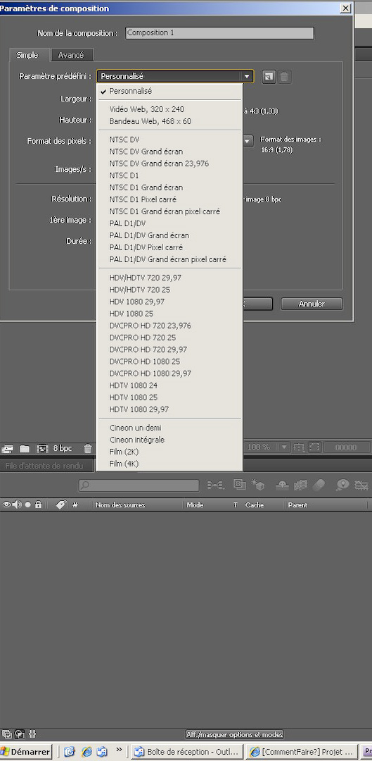

    "Assures toi surtout du bon format de sortie, je ne sais pas en quel format ils diffusent (16/9 anamorphosé ? 4/3 ? HD ?) pour être sûr qu'ils puissent exploiter ton travail ..."
    Une fois que vous connaissez exactement le format de sortie désiré :
    - 720 ou 1080
    - 24, 25 ou 30 images secondes
    - 4/3, 16/9 , 2/1, ou anamorphique 8/3
    vous pouvez exactement définir votre composition, la créer et exporter dans le même format.
    Les paramètres DVCPRO sont disponible depuis la version CS4.
