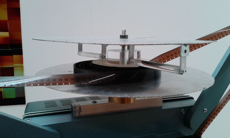

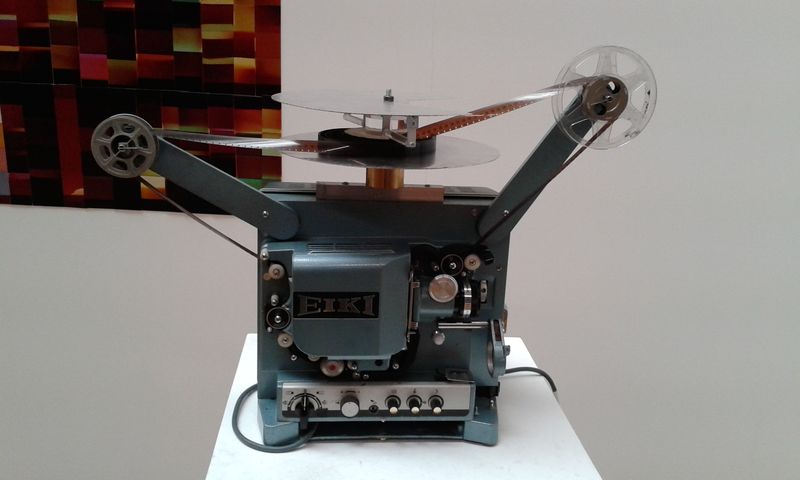

    Cette semaine à une exposition des Beaux Arts de Paris, il y avait cet appareil de projection qui ne fonctionnait pas, je pense que l’œuvre était ce qui était censé être projeté.
    N'y connaissant rien en projecteur, je me suis posé la question du dispositif de finition "bricolage" qui semble permettre la projection en boucle d'un film. Cependant, il y a certains points que je ne comprends pas :

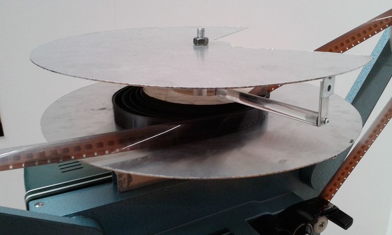

    - A quoi sert la grande encoche du plateau supérieur ?
    - On dirait qu'il y a 2 barres horizontales qui permettent de "tasser" le film contre le plateau inférieur, cependant j'ai l'impression que cela percute le chemin du film sortant du dispositif.
    #1 Guest20191220, 7 Juillet 2017
  2. Guest20191220
    Je pense avoir compris en rédigeant ma question...
    Le plateau du haut ne tourne pas, la grande encoche permet au film de sortir du dispositif sinon il percuterait le plateau du haut. Les deux barres horizontales sont donc fixes, elles plaquent le film contre le plateau du bas qui lui tourne pour ne pas user le film. Le plateau du bas est mû par le film lui-même.
    C'est ça ?
    #2 Guest20191220, 7 Juillet 2017
  3. giroudf
    +890 / 4 046 / -39
    t'as tout bon
  4. Video 92
    10 100
    123
    5 640
    +297 / 1 285 / -7
    On trouvait le même dispositif dans les salles commerciales en 35 mm, évitant le double poste de projection. C'était le début de l'automatisation des salles avec 1 projectionniste pour x salles. "Une machine à chômeurs".
