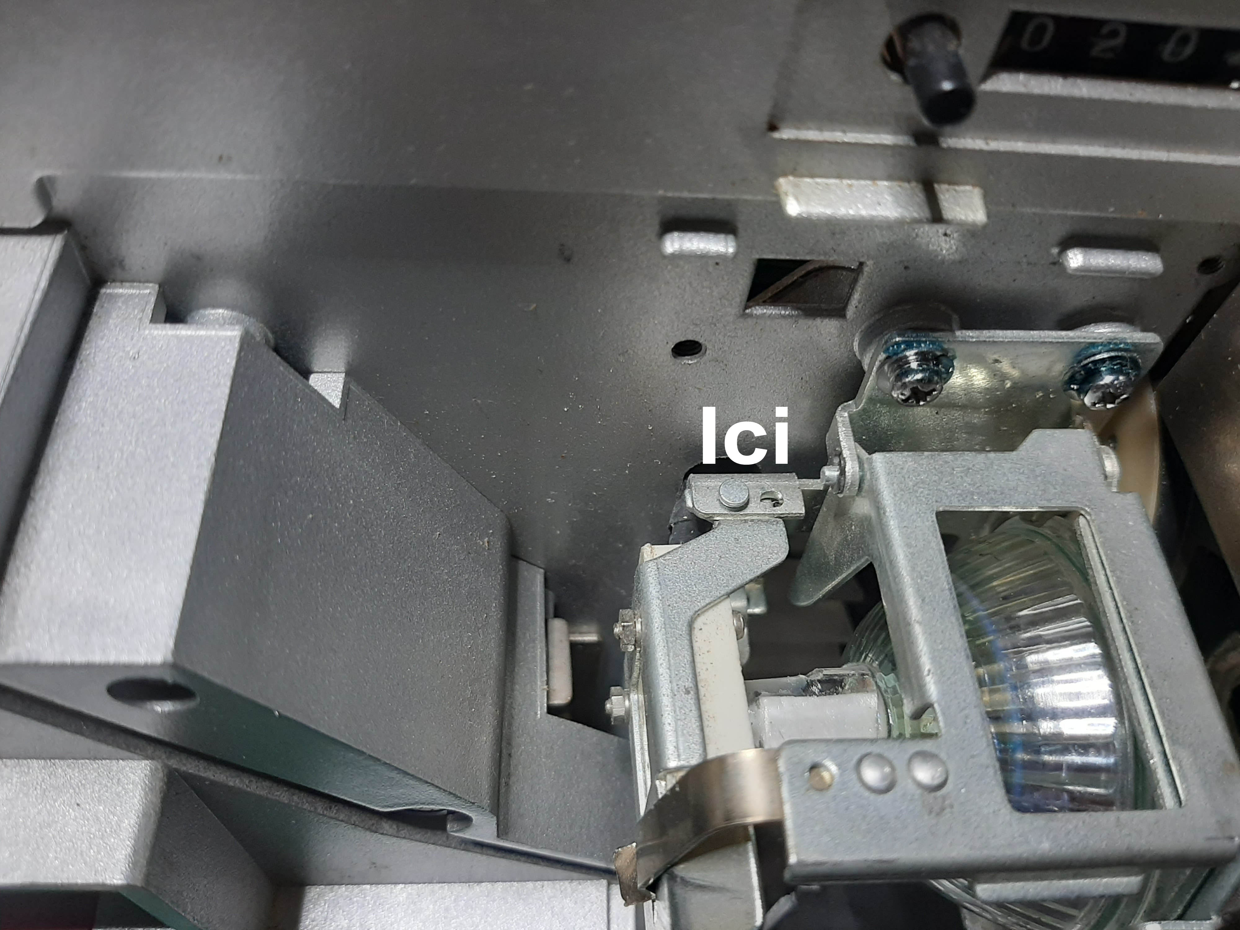

    D'abord le support de lampe l'agrandir car la lampe d'origine (12v 100w) est moins longue que la la lampe Led Voir photo 03

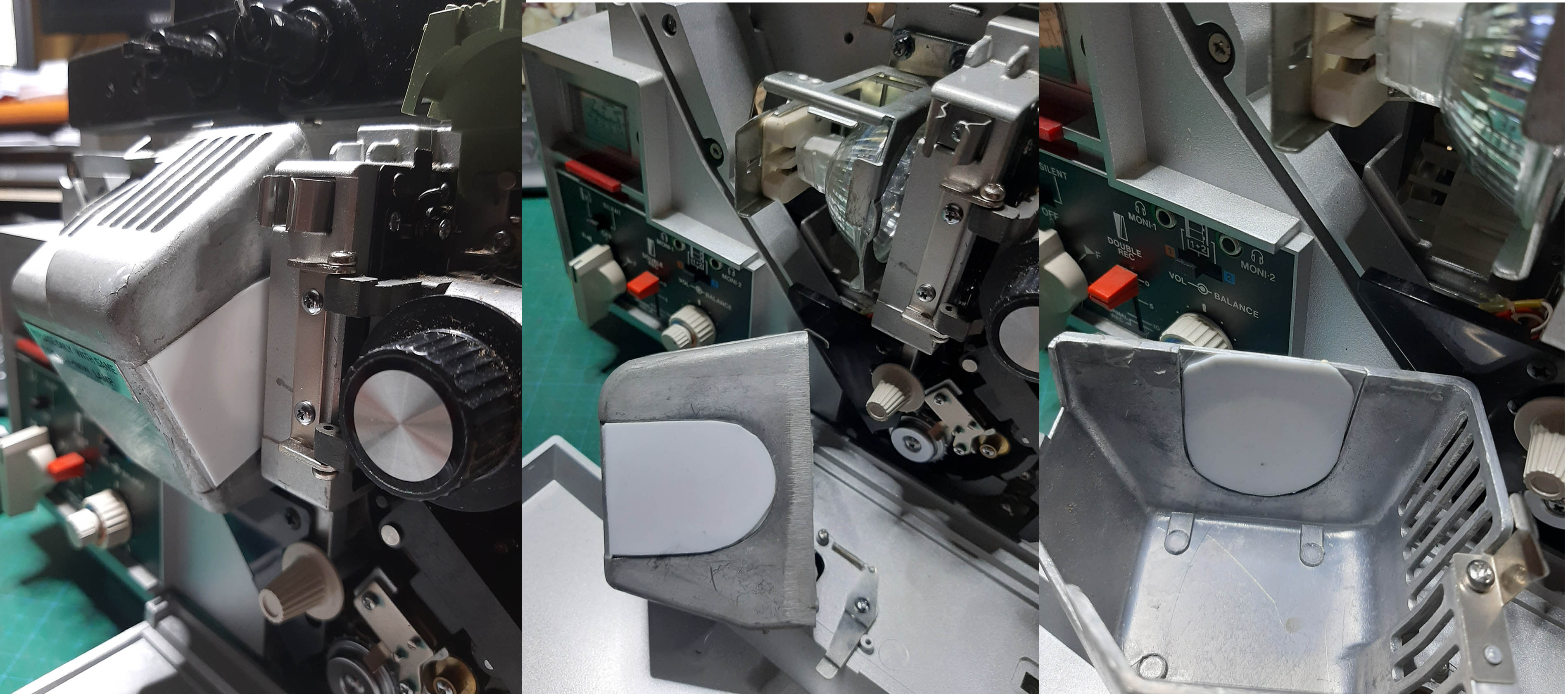

    Ensuite modifié le cache de la lampe c'est a dire coller un morceau de plastic opaquepour la diffusion de la lumière Pour info prendre un boitier blanc de DVD ça fait l'affaire Voir photo 04

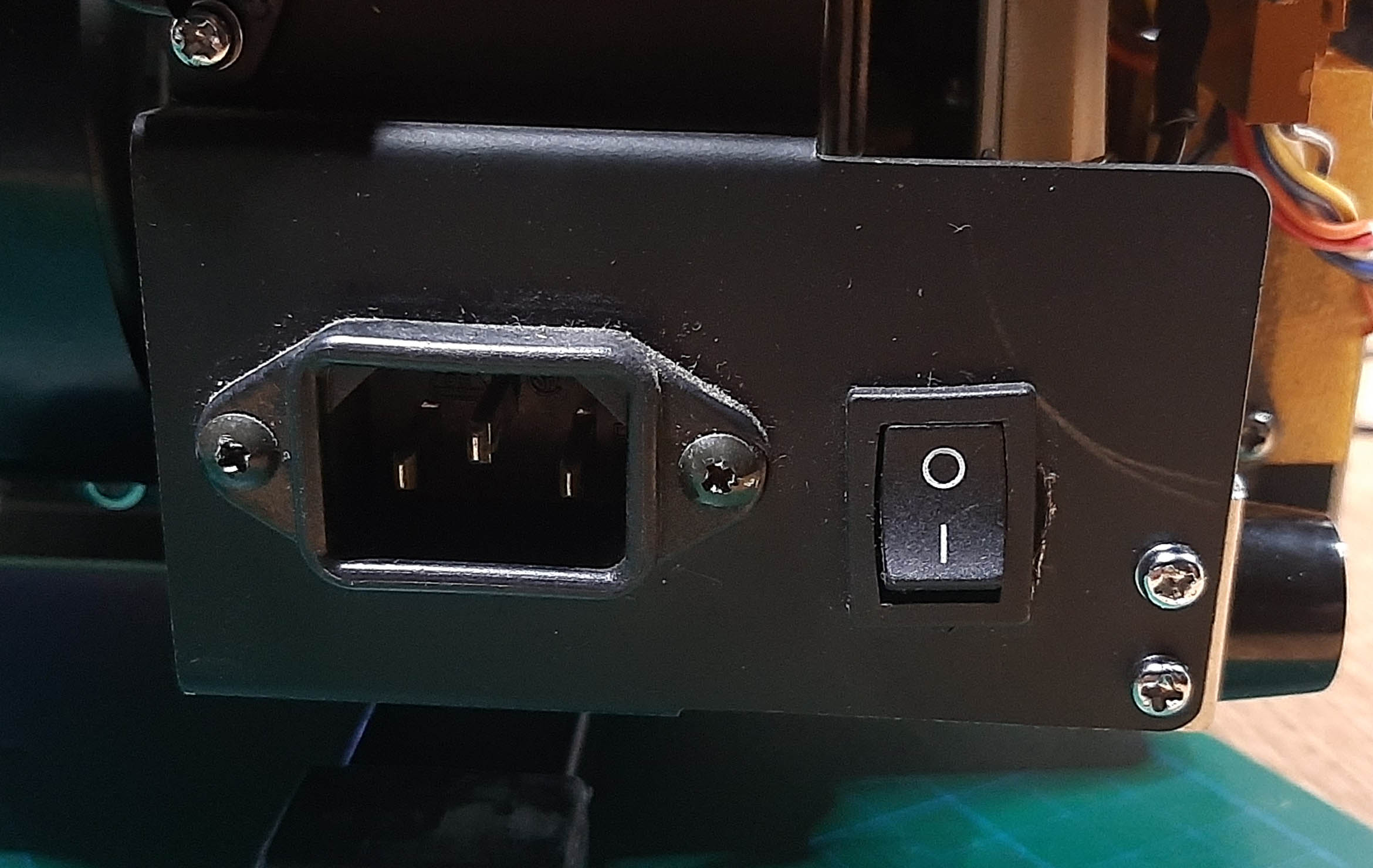

    Ensuite mettre un interrupteur à coté de la prise de courant pour pouvoir faire la mise au point projecteur arrêté lampe allumée car pour faire la mise au pont avec la projo qui tourne c'est galère Voir photo 05 Pour info le film ne brûlera pas car la lampe est de 5W.

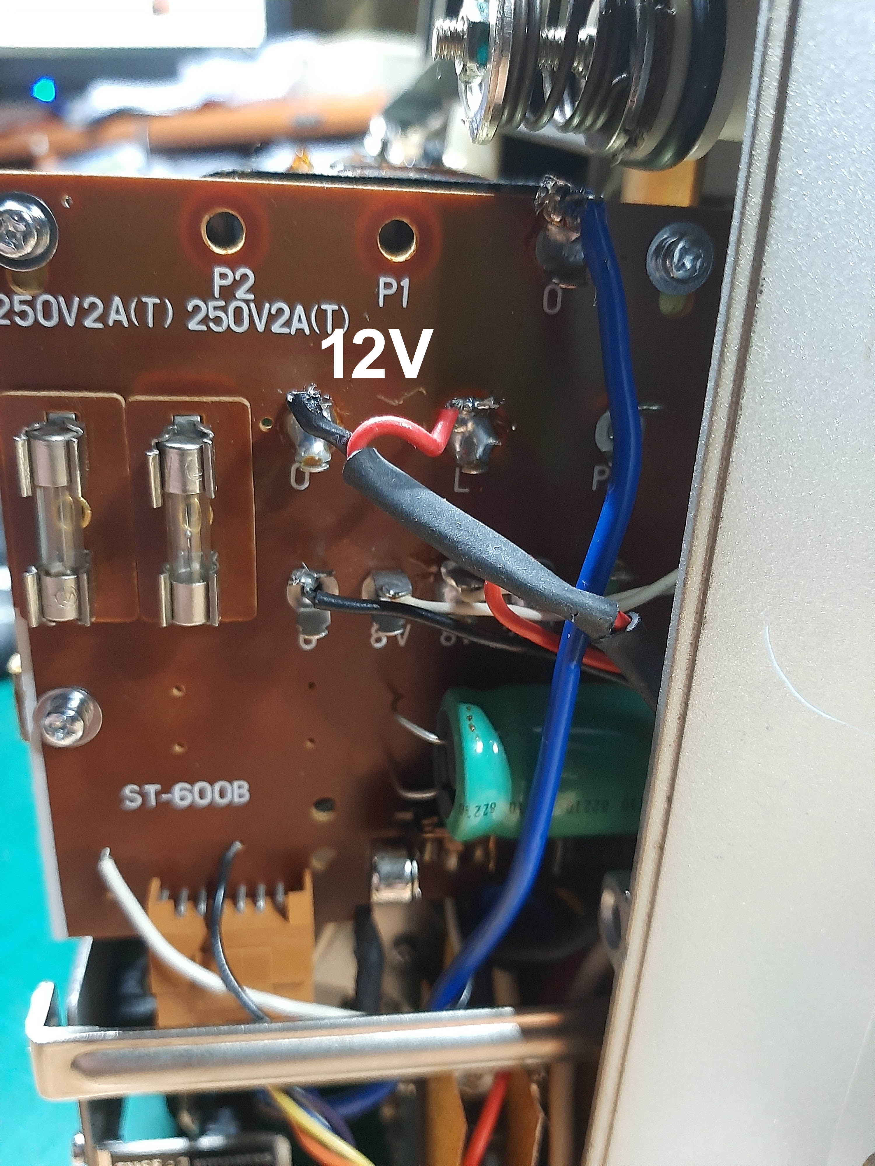

    Et enfin récupéré les 12V voir photo 02 pour alimenter la lampe La ça devient compliqué pour les non bricoleurs il faut posséder un fer à souder.
    Pour info sur la photo 02 il y a soudé deux fils Noir et Rouge a l'origine se trouve à cet endroit deux fils de couleur blanche ce sont les fils de la lampe c'est là que cela devient compliqué pour les non initiés car il faut modifier l'alimentation de la lampe donc remplacer les fils mais vous n’êtes pas obligé de suivre mes conseils car changer que la lampe cela fonctionne aussi.

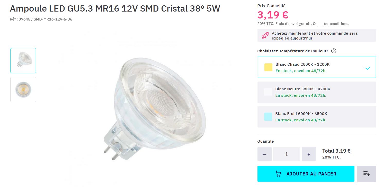

    J'en ai trouvé une à la pièce, peut-elle convenir aussi ?
    Et quelle température tu me préconises, la neutre ?
    (Sachant que je pourrais la modifier aussi sur première Pro !)

    La lampe ok mais il faut prendre ce dont je n'ai pas précisé Une lampe couleur blanche FROID et non CHAUD car le chaud te fait une couleur jaune lors du transfert et c'est compliqué pour faire la Balance des blancs.
