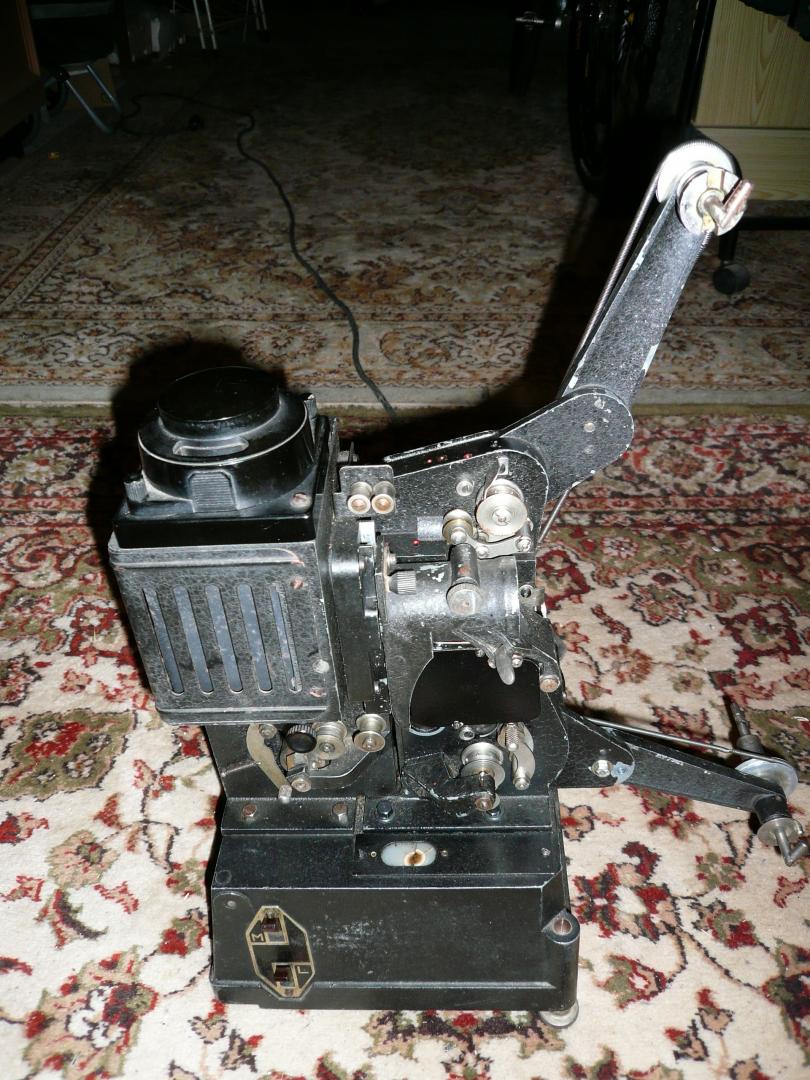

    quelqu'un peut-il me dire quel est le nom de cet appareil ( que je possède et qui fonctionne).?
    Il est en format 9,5mm.
    Il a du etre sonore ( dans le temps) puisqu'il possède une partie lecture optique du son.
    J'avais trouvé il y a qques années des sites internet qui le répertoriait mais j'ai perdu les adresses.
    Il fonctionne en 110V 50Hz, la lampe est une 31V, 13Ampères avec évidemment un culot spécial.J'ai eu la chance d'en retrouver une sur Paris il y a deux ou trois ans.
    Je l'ai remis en route il y a qques jours, mais j'entends de tres forts claquements sinistres qui proviennent certainement de la lampe. Toutefois elle fonctionne toujours.
    Merci pour tous renseignements sur cet appareil, surtout son type.

    Il ressemble beaucoup à un Pathé Vox, le premier projecteur 9,5 mm sonore proposé par Pathé.
    Le Pathé Vox complet
    Le socle de ton appareil a l'air plus simple... Peut-être est-ce un modèle de Vox moins sophistiqué que le standard.
    Si c'est bien un "Pathé Vox", il est sorti des usines en 1937, en même temps que le "Pathé Coq d'or".

    Bonsoir,
    En effet le Pathé Vox est bien sorti en 1937 il y avait 2 modéles le muet et le sonore
    celui la est le modèle muet je possède un exemplaire du muet et une épave du sonore

    Pathé vox
    merci pour le renseignement. Le mien est donc sonore, mais cette fonction ne marche pas. Mes films sont en muet.

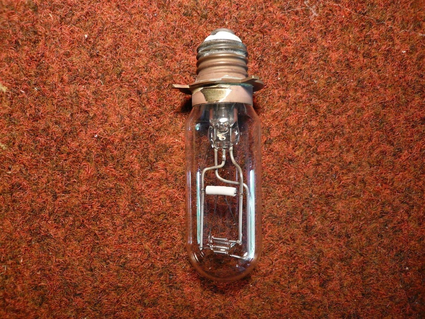

    Lesbruits en question sont des claquements comme des coups de fouet, et proviennent à mon avis de la lampe

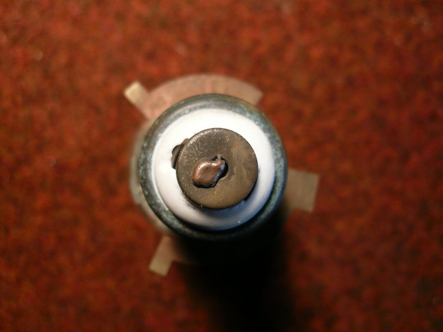

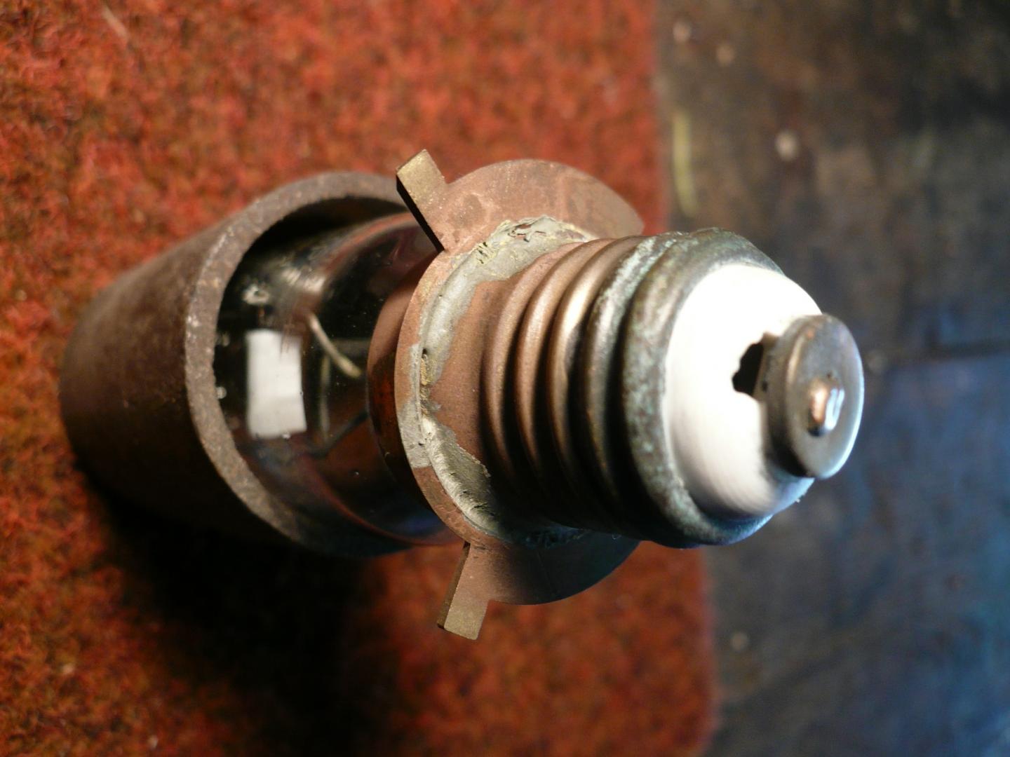

    J'ai decouvert qu'il manquanit des morceaux de porcelaine ( stéatite peut etre) matière sur le culot qui isole l'electrode centrale du culot.voir photo.
    Ces trous sont-ils normaux ou ont-ils été crées suite aux claquements en question ?

    En fait je précise le Pathé Vox muet son nom est le PATHE S qui était transformable en sonore pour donner le Pathé Vox , il suffisait de rajouter l'ampli et le lecteur de son donc si ton modèle à le lecteur de son l'ampli à du être démonté, il y avait 2 modèles de Vox le 200W et le 400W.
    Pour le bruit des claquements faire un essai projecteur en route uniquement le moteur sans la lampe et laisser tourner le moteur étant asynchrone à démarrage par condensateur il se peut que le problème vienne du condensateur ou il est sec car vieux ou le système qui le déconnecte une fois le moteur lancé ne fonctionne plus et dans ce cas il chauffe et ne vas pas tarder à s'ouvrir et laisser echaper comme du goudrons avec une odeur !!!! j'ai eu ce problème sur le moteur de mon 35mm.
    Si uniquement avec le moteur on a pas de bruit enclencher la lampe pour voir si celle ci est en cause, j'ai moi aussi des lampes avec la douille dans le même état que la tienne.

    D'après la disposition des boutons sur le socle, l'appareil de Souday est donc bien un Vox 400w (ce que confirme également la présence d'un lecteur optique).

    La lampe possede a l'interieur sur le verre des projections de métal, je ne me souviens pas les avoir vues a l'etat neuf.
    merci pour votre aide

    D'aprés tes premiers essais tout porte à croire que le fautif est le transfo d'alimentation car la lampe faisant 400w + le moteur il faut un transfo assez costaud donc le 650w doit convenir pour les debris metalique dans la lampe je ne sais pas quoi dire car je n'ai pas rencontré ce probléme .
