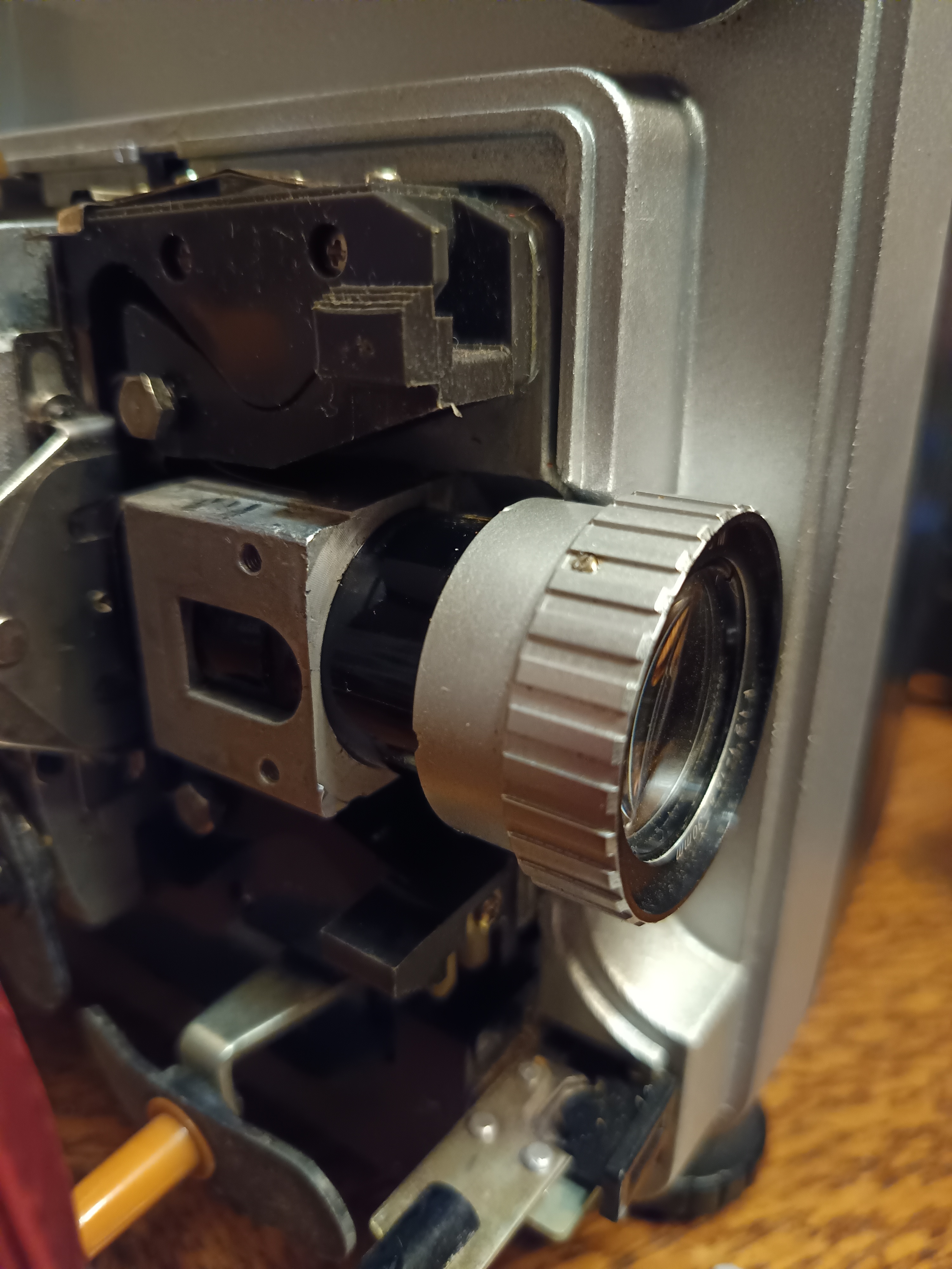

    j'ai un magnon projecteur super 8 et standard et c'est toujours flou, exactement comme la personne qui écrivait avant .
    c'est toujours flou 5 m ,2 m ,toujours flou .

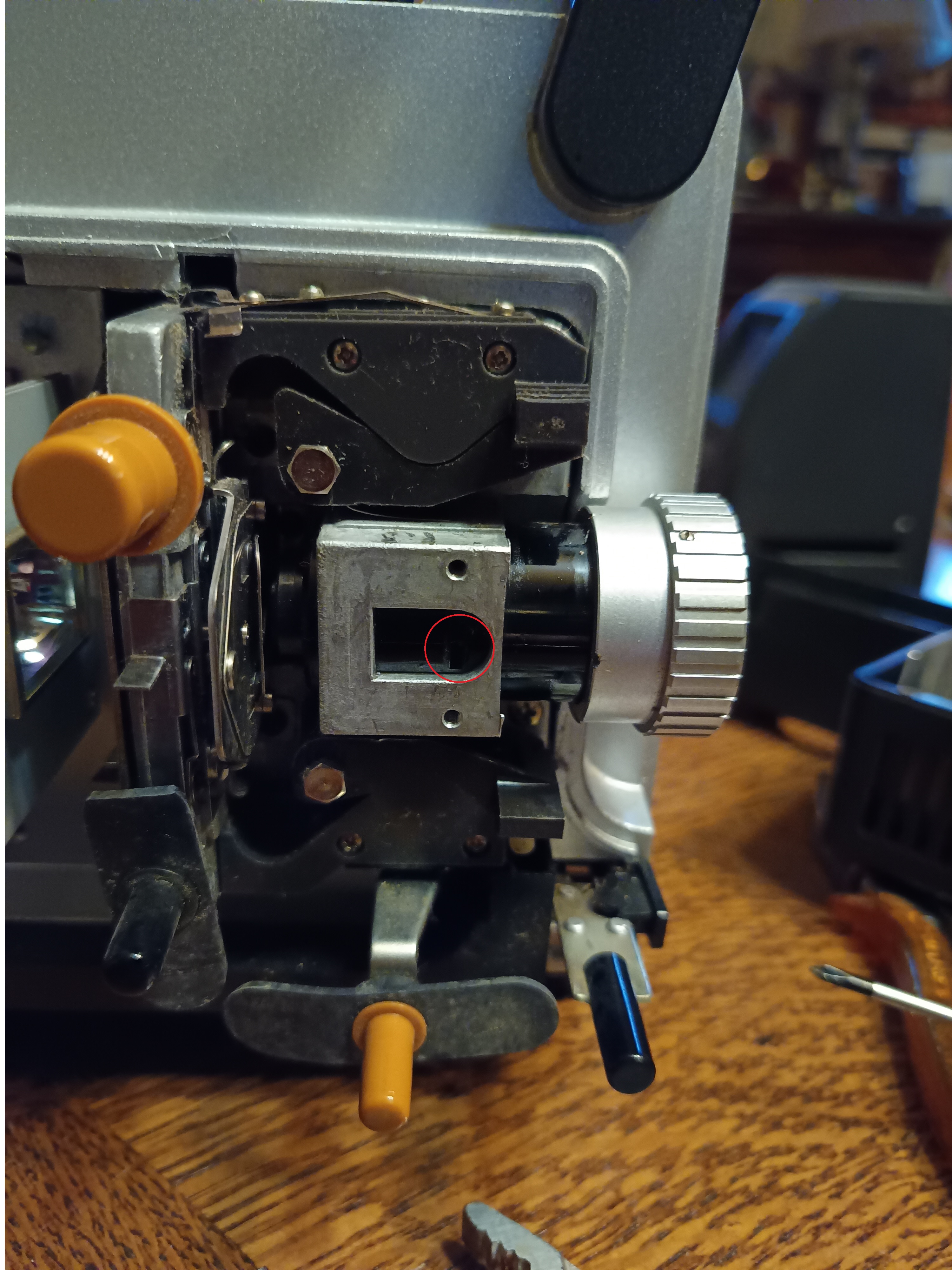

    le focus ne marche pas et j'ai donc démonté avec les deux petites vis verticales le bouton du focus et je n'arrive pas à enlever l'objectif qui ne bouge pas d'avant en arrière rien du tout.
    je pense que le fait que ce soit flou vient de là comment enlever cet objectif qui n'arrive pas à partir j ai essayé avec une clé anglaise délicatement évidemment ,j'ai tourné ça bouge un peu mais ça ne veut pas avancer vers l'extérieur et j'ai pris appui sur le cylindre noir et non sur le la bague
    que puis-je faire d'autre pour faire coulisser cet objectif ?
    Merci pour vos réponses complémentaires aux réponses précédentes.

    Bonjour et la bienvenue,
    Essaye de faire levier soit dans la fente entourée en rouge soit sur l'arrière de l'objectif en protégeant la lentille.
