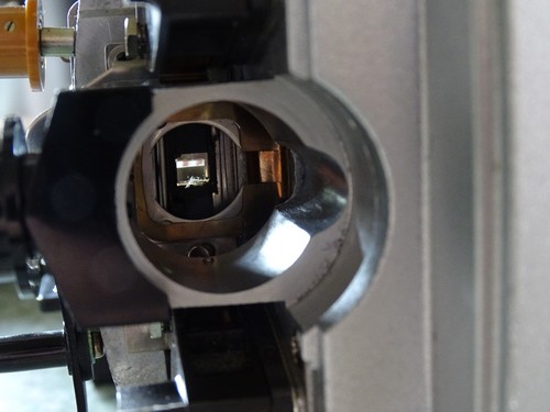

    Tu peux nous faire de photo du corps de l'objectif ?
    Pas de sensation de gommage, il est bien lisse, idem pour l'intérieur du support ?

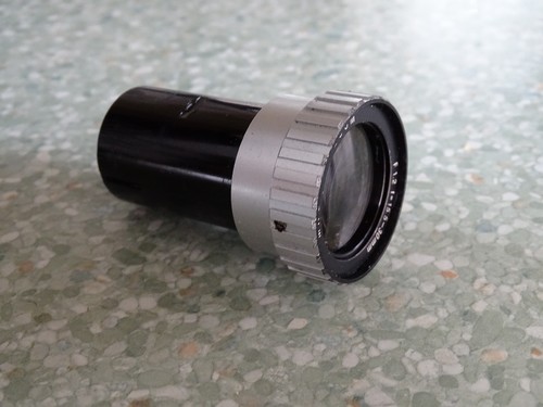

  11. GilbMath
    Voilà.
    Magnon Zoom F1.2 f=15-30mm

    C'était surtout une photo du corps de l'objectif seul en dehors de l'appareil.
    Pas d'autres indications sur l'objectif ?

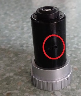

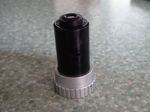

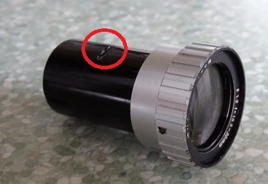

    J'avais compris, mais sortir l'objectif est tellement dur. :-)
    Voilà, c'est fait.
    Aucune autre inscription sur l'objectif.
    Mais difficile de photographier correctement le corps de l'objectif. Je ne peux faire mieux. Aucune inscription et est propre. Je n'ai d’ailleurs nettoyé que l'objectif et le corps en espérant que ça résoudrait le problème.

    Merci, les photos sont un peu petites, mais c'est quoi les deux points que j'ai entourés.
    Pas d'aspérité dans le porte objectif du coté du bouton de mise au point ?
