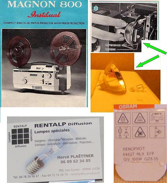

    On vient de me prêter ce projecteur et l'ampoule vient de rendre l'âme.
    En compulsant sa notice, que j'ai pu récupérer ici sur ce site (merci beaucoup), il faut que je trouve une ampoule halogéne de 12V en 100W de marque Philips ou équivalent.
    1° - J'ai un doute quand à la puissance, car j'ai lu ailleurs...qu'il s'agissait de 50W. Me serais-je trompé de documentation.
    2° - Où puis-je trouver ce produit sur Lyon, où bien, sur quel site dois-je aller. J'ai déjà quelques pistes mais je ne voudrais surtout pas me tromper. Voici un exemple de "piste":
    LAMPE EFP 12V 100W A1-231 Philips 6834 FO 8.8€ 100W/12V GZ6.35 Ampoule PHILIPS ProZic Discount
    Merci à tous :lol: et bonne fin de journée :bravo:
    NB: je précise que ce projecteur fait à la fois le 8 et super 8mm
  2. didlyon
    Bonjour à tous,
    Je viens de trouver cette ampoule. A ceux que cela intérresse, je joins une image de sa référence ainsi que les coordonnées du distributeur que j'ai trouvé sur Lyon.
    Attention au prix: je l'ai eue pour à peine 9€, alors que d'autres me l'on proposée à plus de 12€....no comment...
