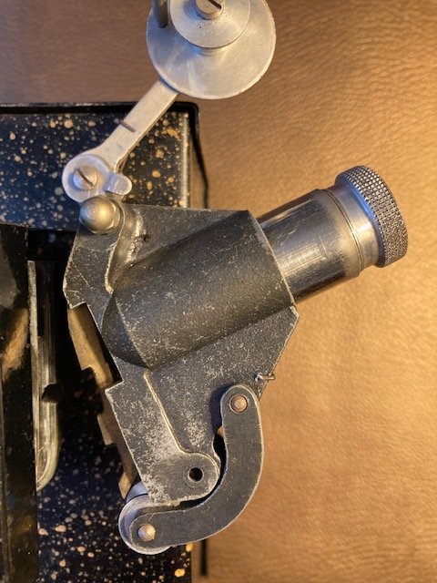

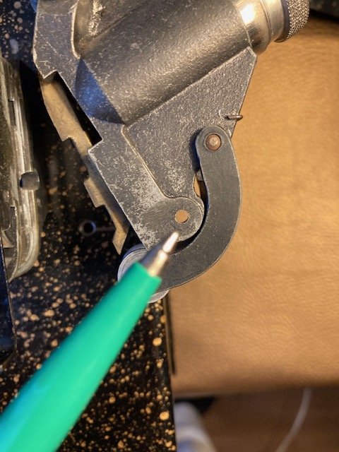

    Effectivement, l'objectif était coincé.
    Curieusement, il glisse sans filetage ?
    Sur la photo 2 il doit manquer une pièce ?

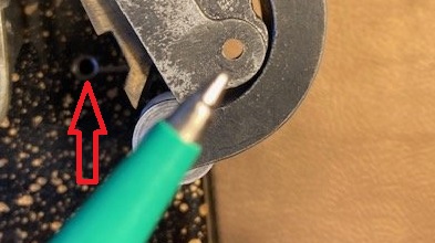

    Il manque la molette de verrouillage en position projection, qui doit se visser dans le trou indiqué par la flèche.

    Merci beaucoup ! comme il doit s'agir d'une pièce assez simple, si j'avais une photo je pourrai la fabriquer ?
  10. saint kro
    18,350
    24,189
    +744 / 4,320 / -92
    C'est une vis avec un bouton moleté, faut juste trouver le bon diamètre et le bon pas.
