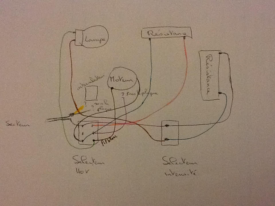

    Bonjour evi91
    je viens de lire votre message ,je suis collectionneur de projecteur depuis plus de 40 ans ,j'en est des etagere pleine, j'en est réparé plusieur selon que je les retrouve dans un etat catastrophique d'ou la restauration peinture lampe a changer ect...
    je suis tomber comme indiquer sur un lot a vendre de 4 projecteur avec ce kodak brownie 8 en parfais etat exterieur,le souci le cablage a été modifier par les anciens proprietaire pour du 220 volt en direct avec la prise je me suis apercue que les contacte et les soudureS avait été modifié pour faire court rien ne marche au branchement.
    du coup miracle je peut vous aidé a réparé votre projecteur et vise et versa ,a l'aide de vos photos en comparaison avec mon model ont devrait arriver a quelque chose est a refaire marcher les projecteurs.
    la prossedure pour le demonté est assez simple pour l'ouvrir ,je vous aiderai,
    je mit connait en film 8 et super 8 egalement est je connait bien le sujet avec ma collection .
    je vous propose de conversé ensemble et resoudre les deux souci en meme temp.
    a bientot merci Evi 91

  6. cityzenkane
    13
    Bonjour a tous
    la solution a mon souci a été donnai par evi91,un grand merci .
    voici la solution
    je remercie ce forum egalement grace a lui ont trouve solution
    merci a saintkro egalement dommage qu'il ne m'est pas repondu de suite.
    CONCLUSION DOSSIER CLASSE.
    BONNE CONTINUATIONS A TOUS SUR LE REPAIRE
