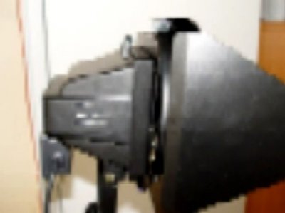

    Je vous présente mes projecteurs de jardins que sur lesquels j'ai ajouté des coupe flux.

    tu veux pas nous mettre des photos plus grandes et des explications détaillées de ta jolie réalisation. perso ça m eserait utile car je sui spas tellement bricoeur mais je m'en étais fabriqué des comme toi mais ça a pas tenu très longtemps :D
    donc je sui strès interressé par ton bricolage :)

    ah ouais ca le fait, moi aussi j'ai 2 projos comme ca et je me demandais comment installer des volets dessus, tu pourrais donner des details sur ta customisation?

    moi j'vais découpé de la tole, peint avec du noir mat haute température, fixé sur des charnières collées avec de la colle haute température mais qui n'a aps tenu à la longue (au fur et à mesure du film, les volets partaient un par un ... ca a tenu 2 mois quoi ... mais je cherche à faire un truc avec des coupe flux solides maintenant !

    si vous voulez fixer des trucs sur du metal solidement et simplement, prenez simplement une pince a rivet pop et les rivets qui conviennent. ca coute moins de 20 euros l'ensemble.
    une charniere, 4 rivets pop, 20 secondes de travail.

    oui ok pour fixer les coupe flux à la charnière mais pour la charnière sur le projo c'est une autre histoire car ya pas la place sur le cadre du projo derrière le quel il ya une vitre en plsu de mémoire ....

    alors tu prends du profile alu (tube carre) et tu le fixes un peu en arriere sur le projo, par l'interieur sur le projo, par l'exterieur pour la charniere.
