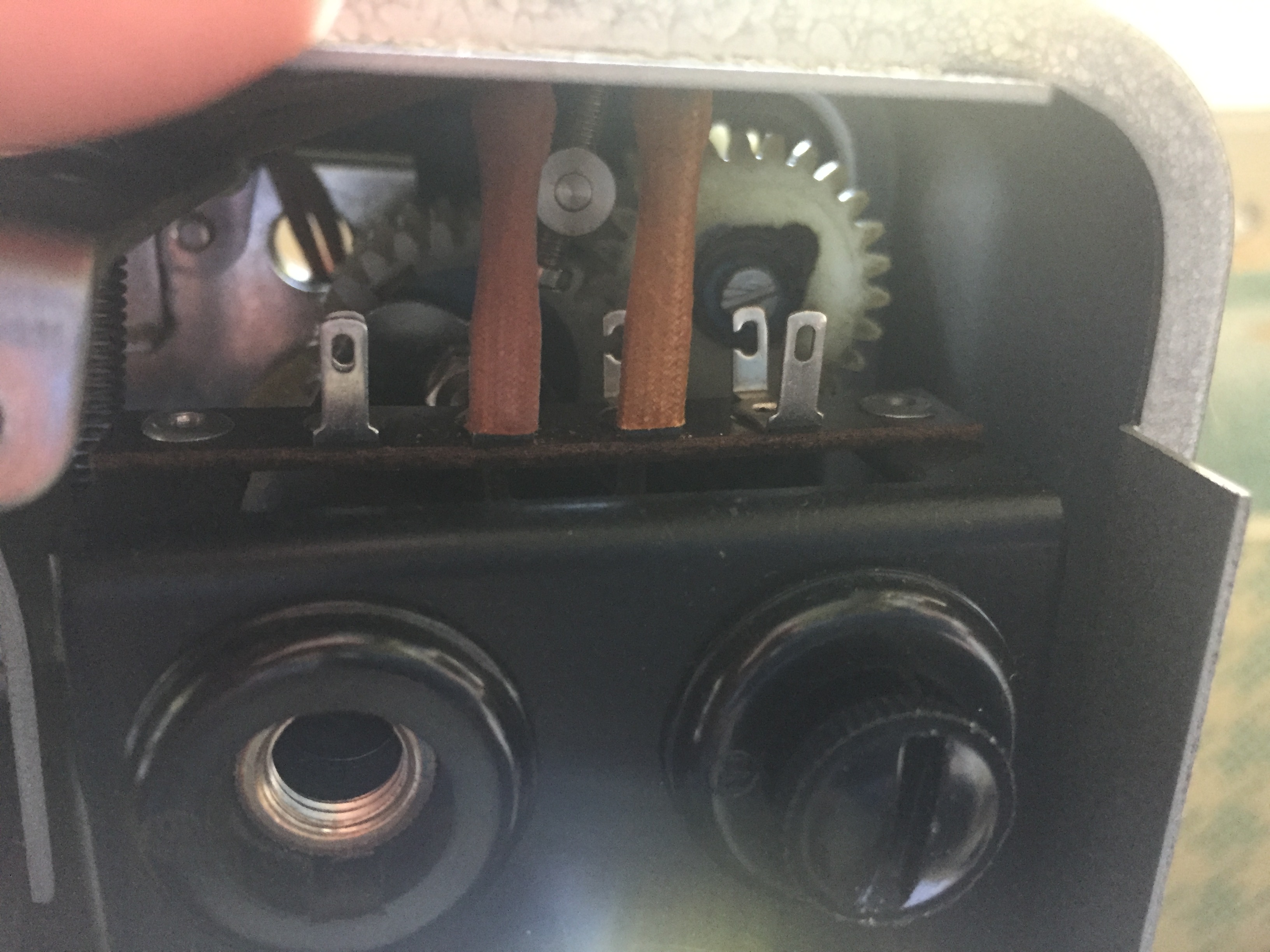

    Va falloir ouvrir l'arrière et mesurer le transfo mais sans oublier de vérifier les contacts au niveau du rotacteur de commande
  2. beniat
    15
    Ok
    Je fais comment pour vérifier les contacts du rottacteur?
  3. saint kro
    18,350
    24,209
    +744 / 4,333 / -92
    Déjà visuellement voir si les contacts sont francs, n'ayant aucune idée de la disposition, quelques photos seraient un plus pour t'aider

    Je suis en bagarre avec le carter plastique

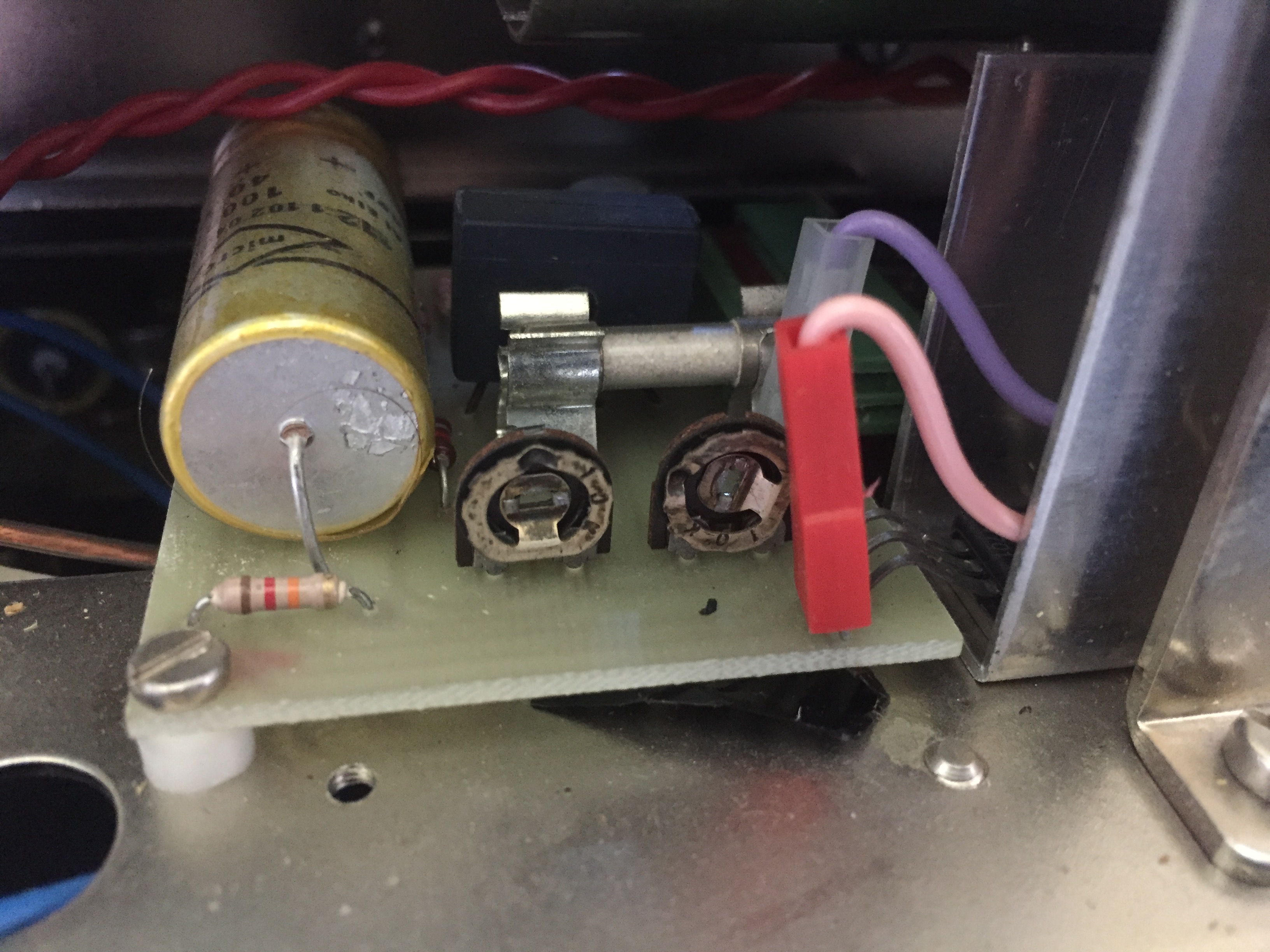

    E7804B95-7561-4B04-BF1C-6C4A91F3A202.jpeg Tension sortie transfo = 11,8
    Ça a l’air propre

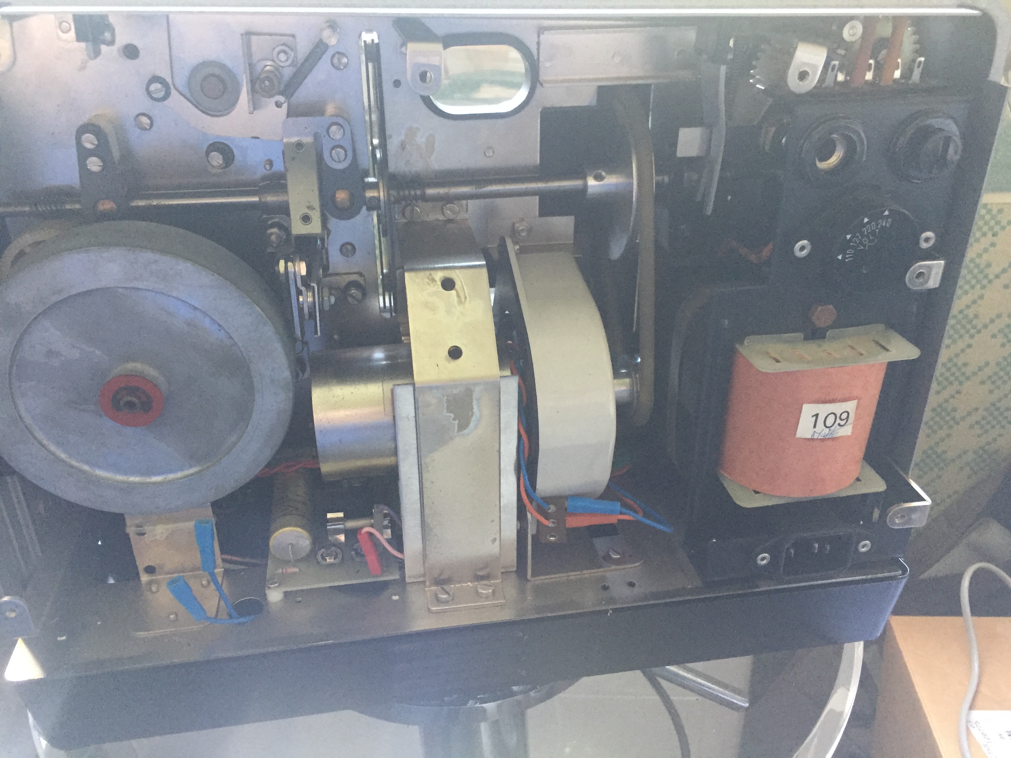

    Va falloir suivre le cablage de la lampe et certainement sortir le transfo pour voir ses connexions
  8. beniat
    15
    Les connexions sont bonnes sur le transfo

    Il faut repérer l'enroulement du 12V lampe et mesurer la tension à la sortie du transfo, une fois à vide et en charge avec la lampe
  10. beniat
    15
    Bonjour
    Je n’arrive Pas à sortir le transfo
  11. saint kro
    18,350
    24,209
    +744 / 4,333 / -92
    Le transfo doit sortir avec la plaque portant les fusibles et le sélecteur de tension.
    Mais si tu as les sorties des enroulements accessibles, tu peux essayer de faire les mesures

    Bonne nouvelle: la lampe a redémarré.
    Probablement un mauvais contact...
    Par contre pas de son: le fusible saute instantanément
